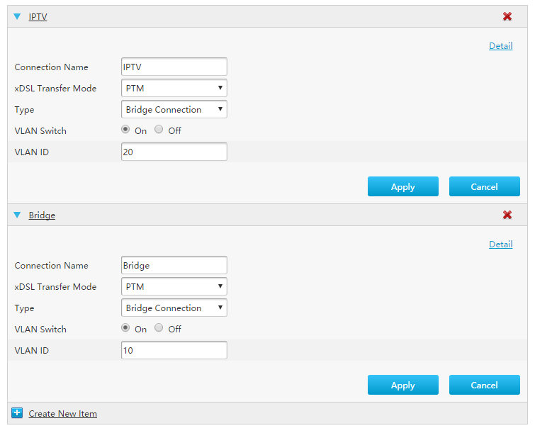

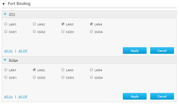

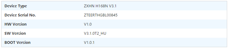

Ahogyan pár hozzászólással feljebb írtam, tegnap bekötötték az Invitel VDSL szolgáltatását. Kaptam egy ZTE ZXHN H168N VDSL eszközt. A kérésem az volt a szerelőhöz, hogy állítsa be úgy, hogy bridge módban használható legyen, ami meg is történt. Mivel kaptam kérdést ennek mikéntjével kapcsolat, ezért beteszek pár screenshot-ot, hogy ez hogy is néz ki a gyakorlatban.
Emlékeim szerint a WAN menüpont alatt jelenleg nekem így néz ki a beállítás (bocsássatok meg, csak pár képet csináltam, hogy fel tudjam tenni az infót, megnézni most nem tudom pontosan):
És a port binding résznél látszik, hogy az egyes beállítások mely porthoz vannak érvényesítve:
Mivel az én igényem az volt, hogy a ZTE ne használja a PPPOE kapcsolatot, így ki is töröltem ennek a lehetőségét a WAN menüpontnál. A saját routeremet a megfelelő portba csatlakoztattam, majd beállítottam rajta a szolgáltatótól kapott IP login és jelszó párost, és már csatlakozott is.
Remélem tudtam valakinek segíteni.

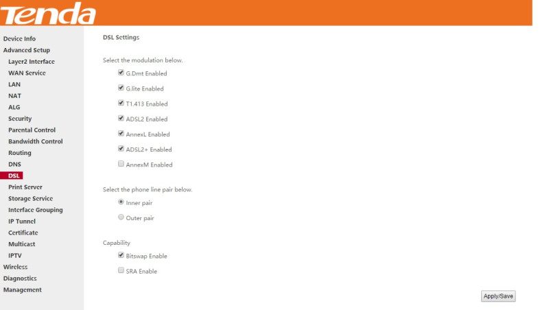

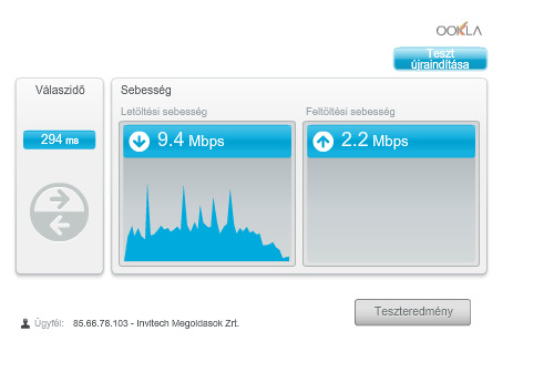

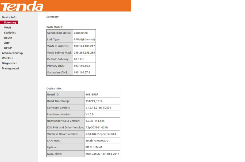

Nem tudom ez-e a megfelelő topic, ahová írok, előre is elnézést, az esetleges botlásomért.
Invitel (Annex B) területre vettem egy Tenda D301 modem/router combót, és sajnos sehol nem találtam infót, hogy Annex A vagy B a készülék. Ma hoztam el, azonban szüleimhez szánom vidékre és előre láthatólag nem tudom egyenlőre levinni és beüzemelni. Hogy ki ne csússzak a 14 napos visszavásárlási határidőből, meg szeretném kérdezni, hogy megtudja-e állapítani valaki ezt az alábbi screenshot-okból.
u.i. Digi 500/200-al ennyit tudott:
