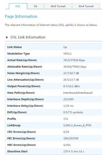

Ugyan csak vdsl2 netemről lenne egy pár kérdésem..
Néha online játszom , és magas a ping (70ms vagy több,55 alá nem megy).
Utána néztem a interlievenek, és találtam olyat külföldi oldalakon ,hogy fastpath. Ez hibajavítás nélkül küldi tovább az adatot a DSLAM tól a modemig.A képen látszik,hogy interleavelve van a vonal, amely késleltetéssel jár, ez esetben 16ms , ez nem is csak ,a pingben érződik,hanem a játékban egyszerűen késik minden annyira ,hogy teljesen elveszi a kedvét az embernek.
A kérdésem az lenne, hogy az adatok alapján milyen minőségű a vonalam? És ,hogy hogyan tudnám átrakni/áttetetni FastPath módba a modemet?
(egyébként bridge módban használom)

Srácok, ugyebár kábelnetről váltottam vdsl2 -re , és azt vettem észre, hogy a magyar cs:go szervereken kábelnél 20 as vdsl nél 35-40 es pingem van. Valaki régebben írta ,hogy magas a pingem , vagy késleltetésem a vdsl2-n . Valaki tudna valami okosságot,hogy ezt hogyan csökkentsem? 1/16 ms -re gondolok, vagy ha beszólok lejjebb tudják venni?
Esetleg valaki el is tudná mondani szakszerűen ,hogy ez mit jelent? :-> Interleave Delay? -

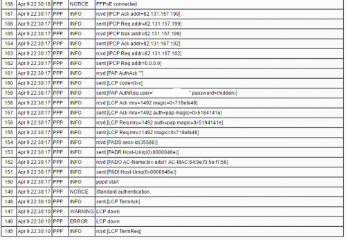

kabelmania27
#20457
A fejlemény az ,hogy minden nap újrakapcsolódik még midig a héten pl 22:30 kor pontban.Na mind1, de napközbe stabil.

kabelmania27

kabelmania27
#20454
Beállítottam , majd várom ,hogy mikor kapcsolódik újra
Logba szépen látni

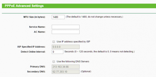

A modem bridge módba van , a router jelentkezik be pppoe- vel. Esetleg a tp-linkbe lehet kéne vmi állítanom?!:S -

Akkor megy rajta alapból a dhcp??? O.o
Én nem tudom , bridgebe űzöm a vasat kezdetektől. -

A zte-n alapból nem megy a dhcp, ezért kell fix ip-t állítanod ,hogy elérjed. Ha utánakötöd a belkint , az sem kap ip-t a zte-től , hanem azt az ipt kapja meg , amit a zte a pppoe bejelenkezés után kap, vmi publikus ip-t ergó ,így nem tudod elérni a zte-t mert nem egy hálóba leszel vele.
Én úgy csinálnám ,hogy belépnék zte-be adminnal , benyomnám a dhcp-t , rákötném az 1 es portjára a belkin wan portját, ekkor a belkin kap egy 192.168.1.x ip-t (lehet ,hogy dns-t automatán nem). Így a belkin belső hálóját ,amit wifin/kábelen oszt a gépednek be kell lőni egy másik hálózatra pl 192.168.2.0 (lan on és dhcp-n is állítani!) .
Így a belkin átforgalmaz a 192.168.1.0 ás hálóba így elvileg eléred azt a hálót is, ebből a zte pedig a pppoe-n kapottra(így lesz neted).
Javítsatok ,ha rosszul írom.
ui.: ha nem érthető kérdezz még/hívj vkit aki járatos benne és megcsinálja helyetted.

Hali mindenkinek!
A napokban volt az invitel kötni a vdsl-t. Kábel netről váltottam erre, mert nagy volt a packet-loss hétvégente(és általában ekkor játszom online), és csak 1 fel és le csatim volt, a modem miatt.Most a packet loss 0%, a ping is rendben van. A telefonos hálózatot 1 éve fejlesztették fel, oszlopoktól a házig árnyékoltra cserélték a kábeleket (új vasúti felső vezeték közelsége miatt), így elérhetővé vált a 30/6 - os csomag akciósan.Üres érpárra került a szolgáltatás.
Megpróbálok betenni pár képet, hogy mi a véleményetek a jelerősségekről és az egyéb adatokról, mert vdslnél még nincs tapasztalatom.

Mik között kellene lennie a "jelerősségeknek"?
