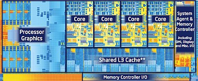

Biztos, hogy van igazságtartalma. Az az elméletem, hogy ilyen aszimmetrikus elrendezés mellett az lenne a meglepő, ha egyforma hőmérsékletűek lennének a magok. Digitális eszközöknél nem számít ez az eltérés, de az analóg erősítőket éppen ezért mindig szimmetrikusan kell tervezni.
A 0,01 mm-rel nagyon alulbecsülted a magok távolságát.
Annak a képnek a teljes szélessége kb. 1,5 cm. -
Diocles
Egyáltalán nem szűkségszerű, hogy a magok azonos hőmérsékletűek legyenek, mert a chip nem szimmetrikus. Az egyik az IGP felé néz, amit sokan nem is használnak, így azon keresztül csak szivárog a hője. Egy a memóriavezérlő felé, ami valószínűleg szintén nem termel annyi hőt, mint a maxon járatott magok. Kettő meg ott van beszorulva két másik mag közé, na azok tényleg csak a hűtő felé tudnak hőt leadni.
