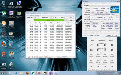

Van még pár:
4600mhz 1.168v LinX AVX
4800mhz 1.272v LinX AVXKülföldön láttam olyat akinek 5000mhz 1.288v al LinX Stabil! Mondjuk ott max 40 fokig ment fel mert chiller vize volt!

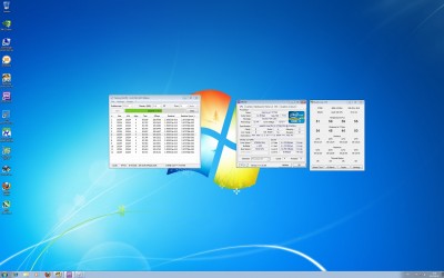

Na megnéztem 4000 mhzn mennyivel stabil. Csak vcore t állítottam, semmi mást!
4000mhz 0.952v LinX AVX -
