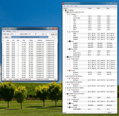

én ugyan nem tuningolok, de úgy néz ki végre sikerült egy számomra elfogadható szintre hozni a teljesítmény/zaj viszonyt. a rosszul szellőző házamban az 560ti oc nagyon befűtött és ettől (is) jó meleg volt odabenn. most azt lecseréltem egy kisebb fogyasztásúra, így már szerintem egész jó és csendes: stat, temp, fan

úgy néz ki, mégsem oldódott meg a problémám. most a pll overvoltage kikapcsolása mellett minden más auto-n van (bios default), de tegnap egy idő után egyszercsak megfagyott a skyrim (a rendszer maga nem, ki tudtam lőni), ma futtattam prime95-öt, és most nem 5 perc után, hanem 45 perc után, de hibázott megint.
ez mitől lehet? memória inkább? (memtest86 nem talál hibát) -
bsh
üdv!
ha már úgyis a hőfokokról van szó, ezek jók nagyjából?
illetve egy olyan kérdésem lenne, hogy nagyon melegedett a proci, túl sok feszt adott neki az alaplap (1.25V), és ráadásul hibázott prime95 alatt, volt egy kékhalálom is (0x7e) és heaven is kilépett hibaüzenettel (mindez alapórajelen!). mire rájöttem, hogy a biosban alapbeállítás szerint be van kapcsolva egy olyan, hogy "internal pll overvoltage". ha ezt kikapcsolom, akkor a képen látható feszek és hőfokok adódnak, és prime95 is stabil, heaven lefut akármennyiszer, stb. a kérdés az, hogy miért van ez a pll overvoltage alapból bekapcsolva, és miért hibázik így a processzor?
illetve mivel a nagyonjóóóó alaplap nem tud offset módon feszültésget állítani, így kipróbáltam fix 1.15 volton járatni a procit, és stabilan ment. gondolom lehetne még lejjebb menni a feszültséggel. de ugye akkor annyin megy üresjáratban is. kérdés, hogy ez baj-e?
