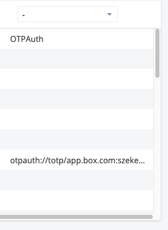

Nem csak akkor. A Google Authenticátor lehetőséget ad arra, hogy kiexportáld az adatokat egy QR kód formájában. Ezekről a QR kódokról készíts egy fotót, hogy meglegyen, mint biztonsági másolat.
Ezeket a kódokat be tudod importálni, tehát bármi baj történik a Google fiókoddal, nem vész el semmi, egy új fiókba vissza tudod tölteni a QR kódokról készült fotókat.
Sőt!
Github-on elérhető olyan program ami "megfejti" ezt a QR kódot, és kilistázza a benne tárolt szolgáltatót, és hozzá tartozó kulcsot. Ezeket a kulcsokat amúgy is célszerű lementeni, amikor hozzáadsz egy új 2fa fiókot. Így bármi történik magával a 2fa applikációval, meg vannak a fiókokhoz tartozó kulcsok, csak be kell vinned egy új 2fa app-ba. -

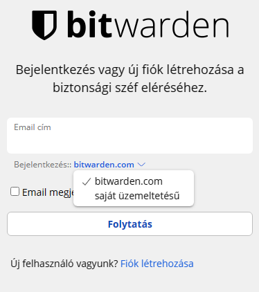

Lehet félreérthető voltam, natívan futó program nincs rá. Böngészőbe épülő bővítmény létezik. pl. [link] Szerintem így Linux-on is használható. -

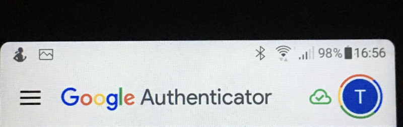

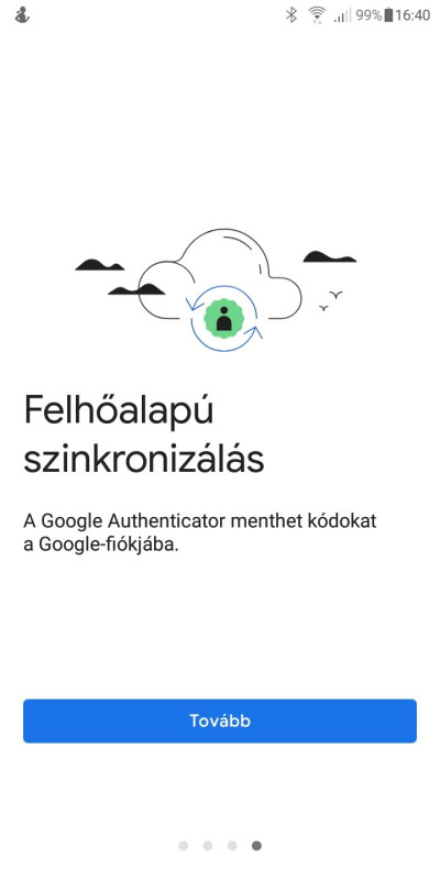

Hiába mondja szabványosnak a Google, ha azt a szabványt Ő készítette, és a többi azonosító program nem támogatja.
Azért ez nem két pillanat az összes fiók esetén. Viszont ezzel a programmal egy pillanat alatt megkapom az összes infót, és nem kell egyesével online bohóckodni (belépek az oldalra kikapcsolom, adott esetben kilépek, visszalépek, visszakapcsolom). Legrosszabb esetben copy-paste beilleszthetem a kódot az új programba, ha meg tud csv-t importálni, még egyszerűbb a dolgom.
Plusz elmenthetem mint biztonsági másolat. Térdelt már le Google szolgáltatás, volt már precedens adatvesztésre is. Nincs kőbe vésve a náluk tárolt tartalom. Arról nem is beszélve, hogy aki vesztett el fiókot 2FA miatt, az tudja mekkora kincs, ha van egy bármelyik programba újra bevihető kulcs, amivel megmentheti azt. -
cigam
Ha valaki szabdulna a Google Authenticator programtól, vagy másolatot szeretne a fiókjához tartozó kulcsokról, annak ajánlom ezt a programot. A lefotózott QR kódból kibogarássza az adatokat, amit másik programba bevihetők, vagy a nyers adatokat el tudod menteni ha szükség lesz rá.

cigam
Egészen addíg, amig a Google nem veszti el ... pl. [link] Oké ezek nem jelszavak (bár ki tudja miket törölt még), de lehet holnap ezek fognak eltűnni.
Akkor újra lehet gondolni, hogy a fotózás mennyire necces. Ha mindenről kell biztonsági másolat akkor a kódgenerátor adatairól miért nem? Miért tárolnál egy fontos QR kód fotóját a többi fotóddal együtt? Pont erre találták ki a legkülönbözőbb titkosító programokat, és a zárolt mappát. -

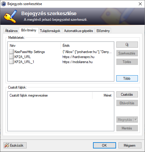

Mondom jó, akkor legyen a keepass, de nem úgy működik mint a keepassxc. Ott beállítottam, hogy ugyanazt a jelszópárost használjam ph! site-okon, de a keepass nem (úgy) értelmezi ezeket a bejegyzéseket:
A hardverapro.hu és a mobilarena.hu oldalaknál nem akarja kitölteni a jelszót, pedig a prohardver.hu oldalon begépeli. -
