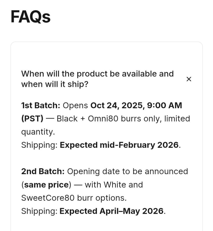

#141684
Ezzel a Bookoo is tisztában van, ezért lőtték be már a listaárat is nagyon kedvezőre és adnak az előrendelőknek még abból is bő 20% kedvezményt. Így azért már sokakban motoszkál a kisördög, hogy kockázat ugyan, de elég sokat lehet nyerni is. Leginkább a Weber EG-1 és a Mahlkönig EK Omina egyvelege, mindkettő sokszorosába kerül ennek. Kb a DF83V-vel van egy árban, és nem is említhető egy lapon a kettő kb semmilyen téren.
Ha daráló vásárlása előtt állnék, és nem filter lenne a fő vonal nálam (meg a parasztvakító felesleges elektronikákra élveznék, ahogy amúgy sokan mások), akkor én is nagyon elgondolkoznék, és valószínűleg rástartolnék arra a pár másodpercre, ami alatt el fog fogyni a 2nd batch.

#141681
Én úgy nézem, hogy az állítás is elektronikus, hasonló, mint a Mahlkönig Omniánál.
Így előrendelve valóban nagyon erős ajánlatnak tűnik, feltéve, hogy az árban benne van a kés is (ez számomra nem egyértelmű), és hogy jó is az a kés. Ha még egy 80as SSP, Weber, Ditting, stb kés árát is hozzá kell adni, az úgy már más. -
