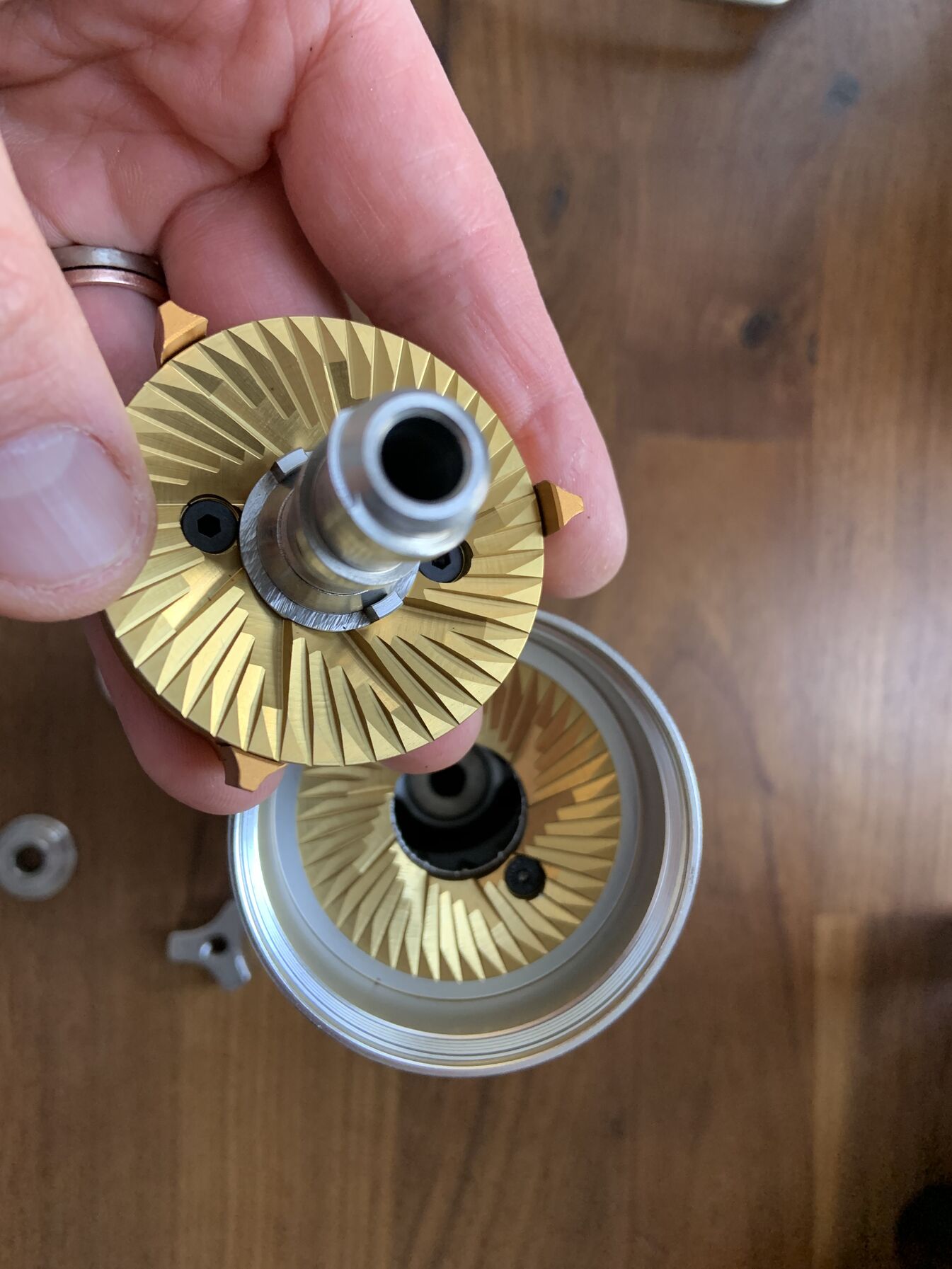

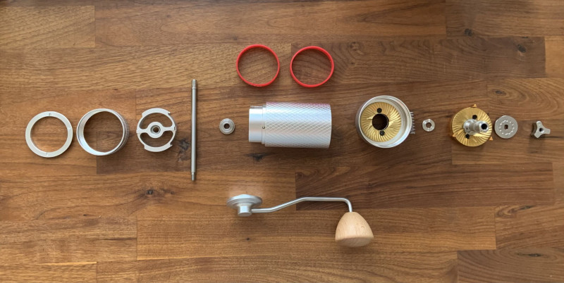

Pár nap után már van tapasztalatom az őrlővel kapcsolatosan, ha valaki épp rágta volna a körmeit az izgalomtól.
Szóval P48 vs P49: P48 a “ghost” késes filter őrlő kódja, míg a P49 az eszpresszó késes őrlő kódja. Kivéve a késeket az a meglepetés fogadott, hogy a fix kés vastagabb mint a forgó kés:
Örleménye elég rögös, de egy rögmentesítás után ez elég baráti.
Ami kényelmetlen, hogy az örlemény tartó alján nemcsak sima letörés van, hanem egy kb 0.5mm mély süllyesztés is. Ott megtapad 1.5/2g kávé simán, muszály sepregetni. Lassú, búg de nem egy K4 amit kicsavarsz a kezedből. Átmérőben is és tömegében is nagyobb, talán az örlemény tartója könnyebb mint a K4-nek. 20$-t visszakértem mert elsőre nem mindent hozott amit vártam, reális összeget akartam kérni amit jó eséllyel meg is kapok.
A két csavaros rögzítés nem a kedvencem de mindezt süllyesztett fejű csavarral valamint a kések furatai sem vállasak, hanem benne van egy letörés, gyárilag alátétezve küldték vagy bebeszélem magamnak, hogy ez a kis fecni ott ér valamit… Nem bírom ki, hogy ne rakjam be a késekről a képet:
Szívesen megnézném a Cafesing Orca az mennyire jobb minőség vagy egyeltalán van-e tényleg különbség. -

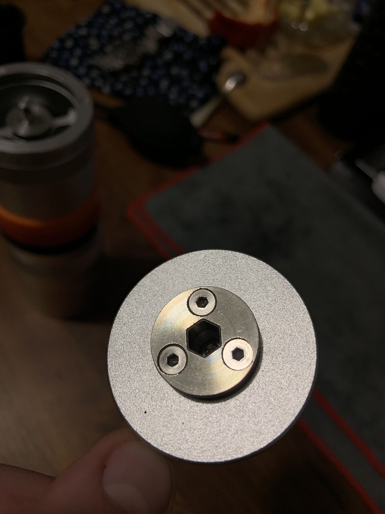

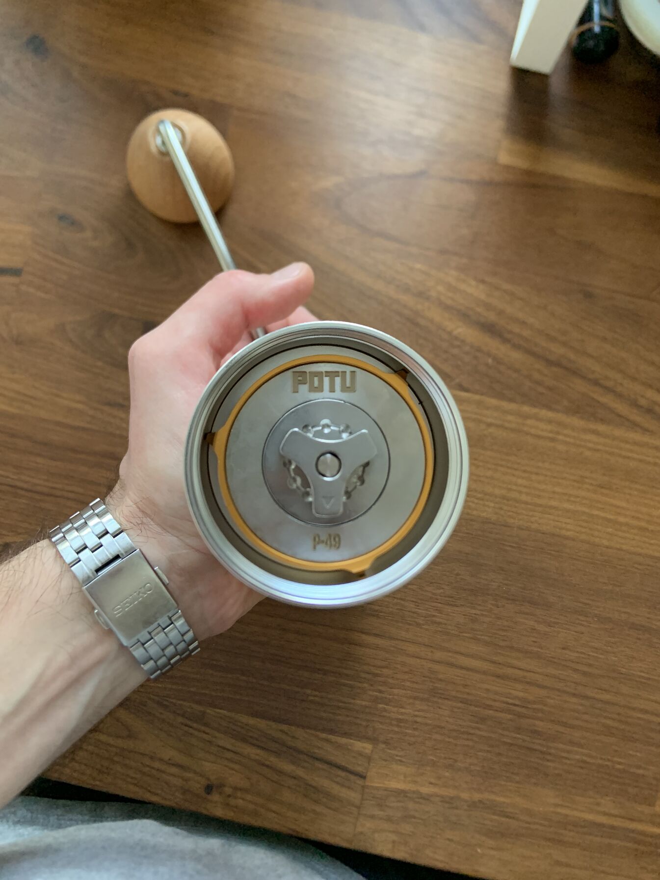

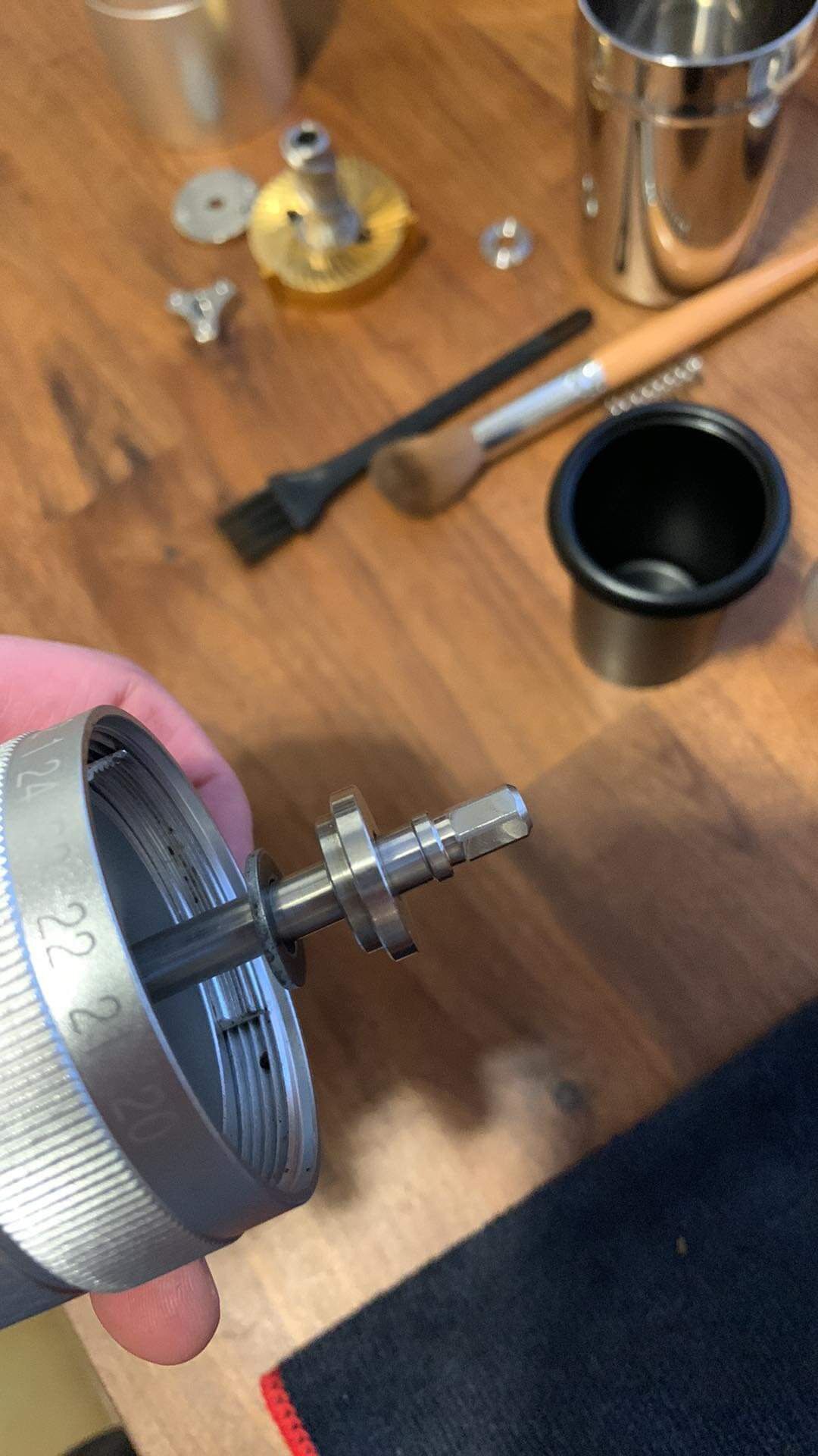

Közben
ExpressOne-nak hála beérkezett a novemberi rendelésem.
Spro videója alapján valamint a kinézet alapján berendeltem a Cafesing Orca olcsóbb, Potu P48 / P49-et?!
Kézben fogva, mondjuk azt, hogy a K4-hez viszonyítva kicsit olcsóbb érzés kapott el. Bár az is lehet, hogy az örlemény tartály egyszerűen könnyebb és emiatt.. na de kicsit olcsó aluminiumból van a ház, a fix késtartó kicsúszott a kezemből és a balmenete kicsit deformálódott. Persze, én voltam az ügyetlen.
A késprofil pedig adott - itt a majd cserélem másikra nem játszik, egyetlen 49mm-es síkkéses. 12.9-nek jelölt csavar fogja. Egy 3 pontos rögzítésnek jobban tudtam volna örülni, esetleg könnyebb is lenne szintezni?
Jöjjön a fekete leves. Minőség, gyártási pontatlanság. Alapból a kések nem zárnak össze, nem tudom annyira összezárni. A tengely végén a menetes, lelapolt vállon felfekszik az alsó záró és mozgó kést meghajtó lap. Erezhetően a mozgó kést tudtam még beljebb - fix kés felé nyomni, míg a rögzítő anyát (három ágú anya) nem bírtam csavarni. Ekkor támadt a világmegváltó ötletem, hogy hát alátétezzük ki. Na de mit.. a balmenetes fix kést fogó ház és az örlemény test közötti részt? Max 1mm vastag gyűrű kéne oda. Beraktam egy alátétet a felső csapágy és tengelyváll közötti porvédő közé. Tegnap este ennél elegánsabb megoldás nem jutott eszembe.
Összeraktam, persze nem ott lesz az anyával a zárás ahol eddig, vagy a nulla pontja nem a megszokott 1es álláson lesz. Utóbbi bosszantó, hogy 1-24 tart a skála és pl nem 0-23ig. Megszokás kérdése tudom, cafesing is ilyen.
Az örlemény tartója elég jól illeszkedik egy 58as kosárba, ez elég nagy plusz pont, nem lötyög, rendesen beleül. Polírozni a belsőt ennél se árt mert az örleményből 2g simán beletapad. Örleménye pedig eddigi gyors próbák után alátétezve nem problémás. A 9g szimpla olyan 1:10 darálási idő, a 18g dupla pedig 2:35. Utolsó 1-2 bab “augerbe” kerülése vagy legyen hurkatöltő spirálba valmint az előtörő késhez kerülése kicsit lassú, macerás. Búg rendesen örlés közben.
A hajtókar csatlakozója annyiból érdekes, hogy ez a 3 süllyesztettfejű csavar alatt van egy gumigyűrű. Ez fogja meg a tengelyt, hogy ne csússzon le a kar véletlenül. Kellemesebb talán a K4 O gyűrűs fedőjéhez képest. A markolat gomb nyikorgott itt is, egy kis kenőanyag segített.
