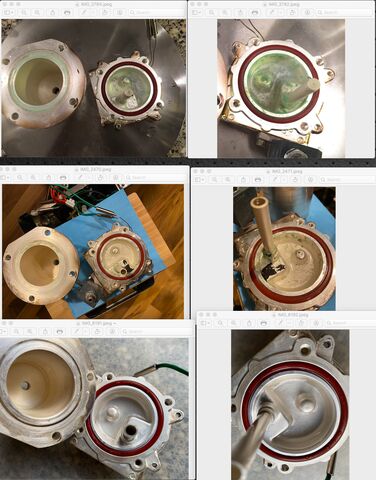

...Ha már ismét szóba került a víz-vízkövesedés kérdés gondoltam megosztom a tapasztalatom. Persze fontos a víz (ha ezzel kapcsolatban pusztán a vízkövesedés kérdést nézzük is) de legalább annyira fontos lenne a kazán víztér felöli oldalának tisztességes anyageldolgozása felcsiszolása. Számomra bebizonyosodott hogy sokszor a réz/alu anyagból kicsapódó szennyeződés majd annak ki tudja milyen kémiai és fizikai elektrosztatikus hatásai felelnek a sókicsapódásokért, mondom ezt úgy hogy fizikából és kémiából gyenge voltam
Talán nem is kétséges hogy most már (alsó két kép) patika tisztaság van a víztérben és nem csak azért mert a felület orvosiezüst
hiszen végig az volt. Most már csak azt a néhány kis homokszemcsét találtam amit persze továbbra sem értek hogy honnan
amikor fizikailag is szűrt a víz. Talán a gép mindenféle alkatrészeiből kijövő kis anyagforgácsok, nemtudom mi lehet.... de ennyi belefér kb 1év alatt
-FELSŐ KÉT KÉP bevonatolt kazán, DM kotyvasztott víz
-KÖZÉPSŐ KÉT KÉP bevonatolt kazán, BWT bestprotect
-ALSÓ KÉT KÉP felcsiszolt majd bevonatolt kazán, BWT bestprotect -

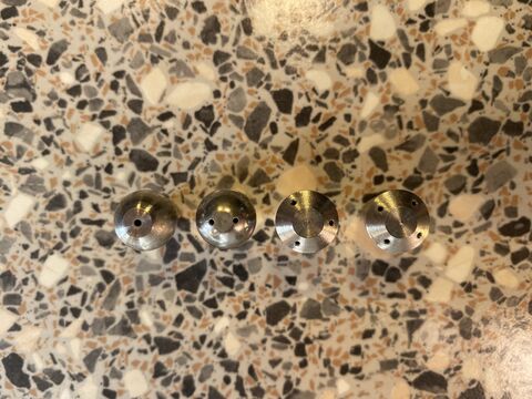

A másik téma amit körbejártam mostanság (az új gőzbojler óta) az a gőzkaron lévő fúvóka.
Vettem egy 1lyukút a Shades of Coffeetól, volt az új GC gyári 2lyukú és csináltattam (profi mesteremberrel, tehát nem én esztergáltam és fúrtam
) egy 3 és egy 4lyukút ez utóbbit a LaMarzocco mintájára, természetesen rozsdamentes anyagból.
Figyeltem a lyukak átal képzett összes felületre, így a lyukak mérete 1,3mm-től lefelé egészen 0,7mm-ig tart a különböző fúvókákon. Nálam, ezen a gépen a 3lyukú volt a legjobb 1,5bár gőznyomás mellett. Úgy érzem a nagy profi gépek minőségét hozza.
Továbbra sem letem Latte Art bajnok, de a tejhab már tökéletes

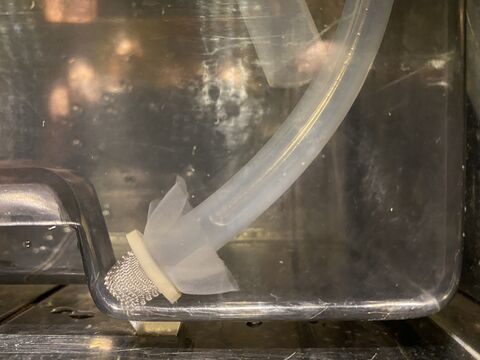

Sokszor olvastam már itt a mindenféle eltömődéseket, amik csökkentik a vízhozamot, főleg szűkítőzött gépeknél, föggetlenül attól hogy milyen vízzel használták.
Én is rendszeresen szívtam vele a bestprotect ellenére, de nálam a "probléma" egy nagyon finom 0,2mm-es fúvoka a gőzbojlerem előtt ami a nagy hő hatására vagy tudom is én mindig eltömődött.
Aztán rájöttem, hogy lehet a víz a csapban, pontosabban a tartályba öntésig még OK, de mivel nyitott a víztartály bármilyen porszemcse vagy akár a közelben lévő őrleménypíder belemehet a vízbe és igazából az tömítheti el a szűkítőmet.
Tudom ez sem spanyol viasz, de ez lett a megoldás. Azóta nincs eltömődés
Hátha másnak is segít.
