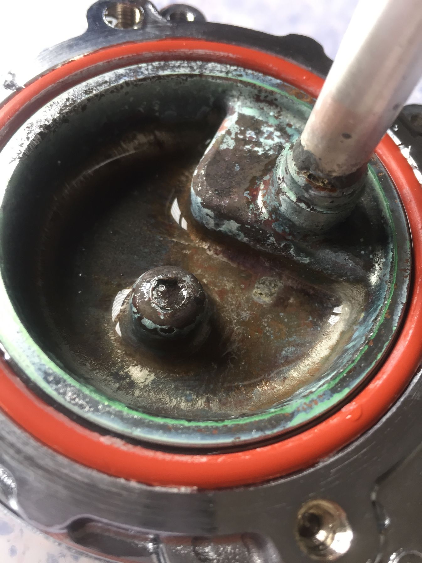

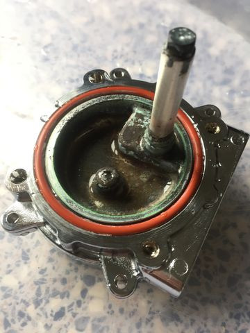

Nem titok! Aki eddig megkérdezte annak elmondtam, de akkor most közzé teszem:
Nálam az volt a gond, hogy annyira kezdett el lefele csalni a hőelem amennyire meleg volt a gép belül. Ez azt jelentette, hogy minél inkább emelkedett a gépház hőmérséklete, annál kevesebbet mutatott a hőelem a pidnek, ami így folyamatosan feljebb és feljebb melegítette a valóságban a bojlert, miközben a pid kijelzőjén a beállított és a pillanatnyi hőmérséklet meg se moccant, tehát úgy tűnt minden a legnagyobb rendben és atom biztos és állandó a hőmérséklet.
Amikor az eredeti OMRON E5CC T QX3A5M 001-est is megvettem és még így is ugyan ez volt a jelenség na akkor lett elegem és jártam a dolgok végére. A hibajelenséget az OMRON Magyarország fejlesztő mérnöke fejtette meg nálam, mert én egyáltalán nem értek sem a kávéfőzőgépek szereléséhez, sem az elektronikákhoz.A hibát az okozta hogy a hőelem egy csokin keresztül volt bekötve ami melegítés hatására ezt a csalást okozta.
Ezt mindenki lepróbálhatja ha leveszi a gépház tetejét és egy hajszárítóval elkezdi melegíteni a csokit, már akinek ezzel a megoldással lett bekötve a hőeleme.
Az is lehet hogy egyes rosszul hőszigetelt hőelem kábelek is ezt okozhatják, de ezt nem tudom, nem próbáltam. -
SoundON
Akkor kezdünk egy húron pendülni
Mert én is csak megérteni szeretném hogy miért lett hányinger a zsír új űrgaggia 3hónap alatt és én sem a citromsavazásra gyanakszom elsősorban, ezért írtam, hogy ebből a szempontból tök mindegy milyen víz és milyen sav érte a gépemet, persze mindez norda, flow, citromsav tengelyen maradva, ahogy azt az elején is írtam.És bár még mindíg nincs objektíven igazolható tettes, de a témát itt ezen a ponton kimaxoltnak érzem
SoundON
Az a vicces hogy ha azt írtam volna hogy még nem savaztam akkor az lett volna a baj, így meg az a baj hogy savaztam
1x
Mint amikor egyszer az a baj hogy nyuszikán nincs sapka, másodszor meg az hogy miért van
Tök mindegy hogy milyen vízzel használtam és mivel savaztam így nem nézhet ki normál esetben egy 3hónapos gép ha minden kóser.
Az eddigi egyetlen értelmes lehetséges indok cotagg-tól jött, mégpedig hogy a hőfok körül lehetett a probléma. Nálam pedig teljesen szarul működött a pid, így folyamatosan forráspont körülre vagy fölé melegítette a vizem.
Szerencsére ezt az ordas elbaszást már megoldottam, így most tökéletesen működik minden és soha nem megy a beállított 95-96fok fölé a bojler hőmérséklete, így a víz sem serceg, bugyog benne.
És mivel most ismét zsír új mindenem, fej, pumpa, 3járatú, remélem egy darabig tényleg semmi bajom nem lesz az ürgaggiával amikkel persze azóta is brutál jó kávékat csapolok
...persze több magyarázat is lehet, de most csak ezt írtam le

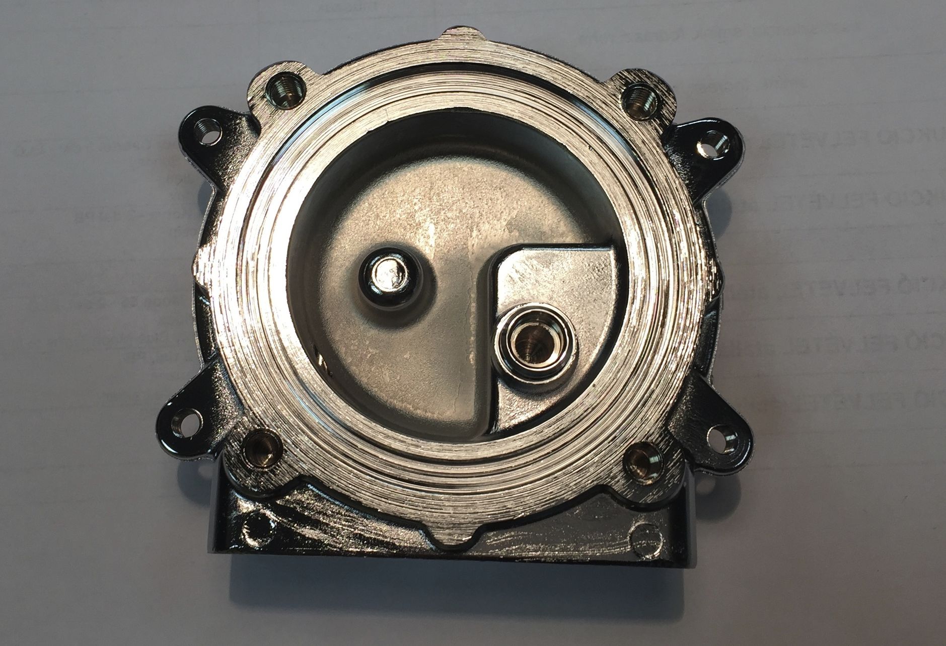

...lehet, de szerintem meg ha egy zsír új fej, vastag gyári krómozását ez az 1alkalmas, 30perces, 60C fokos, savazás tette volna tönkre, akkor mi lenne mondjuk 3év alatt, megeszi teljesen a gépet, vagy mi?
Kábé úgy kezdünk beszéli a citromsavazásról mintha kromofággal mosnánk az autókat.
Ha ennyire durva lenne, akkor nem használná mindenki ezt kíméletes tisztításra.
Amúgy meg mindíg megkóstolom a citromsavas oldatot mielőtt beviszem a gépbbe és még életben vagyok.
Ez a 3evőkanál valóban viszonylag erősen savas folyadékot csinál 1liter vízből, de ennél kevesebb meg kábé citromos tea kategória lenne.cotagg: köszi, szerintem ott lehet nálad a pont, hogy 'forrásban lévő víz' mert ameddig állandó túlmelegedéssel küzdöttem, szinte állandóan 98-104C fok körül lehetett a fej és a bojler is, bár nekem még ez sem magyaráz meg ekkora pusztítást, de legalább valami minimális indokot adhat

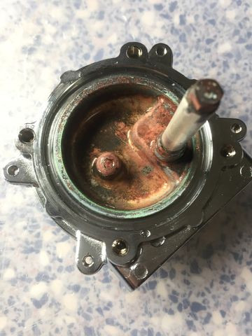

Én nem tudom mi volt ez, de valami nagyon nem kerek...
1x volt citromsavazva, 6 hete, hiszen akkor is csak 1,5hónapos volt a bojler, a fej, a pipacső a minden és Nordával volt használva.
Kb flexxel és kromofággal kellett volna nekiesnem hogy ennyi idő alatt lejöjjön a zsír új króm.
Na mindegy, már túl vagyok rajta és most minden jó. -
SoundON
SoundON
Miután egy zsír új pumpa után egy zsír új 3járatút is belevettem és semmi nem változott a gyenge 75ml/30másodperc átfolyáson, gondoltam nincs mese, szét szedek mindent.
Egyszerűen nincs magyarázat!!! Elvileg ez ugyan az a zsír új CADY Trade es fej 3hónap elteltével...
És mindez úgy, hogy nem belehugyozok, meg aksivizet öntök bele, hanem patika Nordát meg Flowban csapolt tudományos vízzel etetem.
Most vagy elraboltak az ufók, bekameráztak és röhögnek rajtam vagy nem értem... -

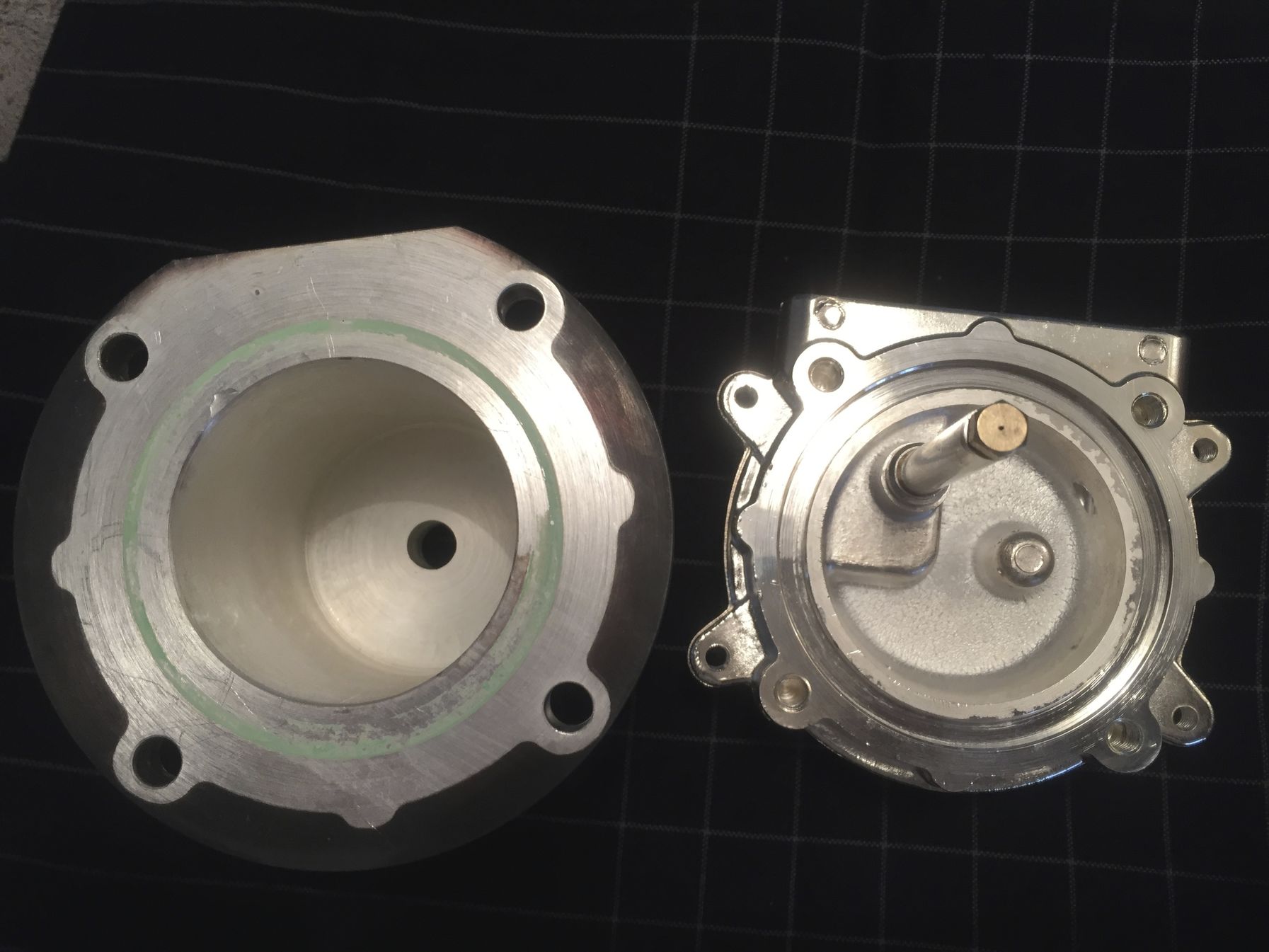

Én mostanáig az alus, réztuningos, rézvízterítős, pides GCt használtam.
Ez a rézbojleres teljesen máshogy viselkedik!
A PID a réginél is ki volt szögelve csapolás közben, max 1fok esést mutatott a végére, de a valós kijövő víz kb 3 fokot is hült egy dupla 30mp 50ml alatt. -

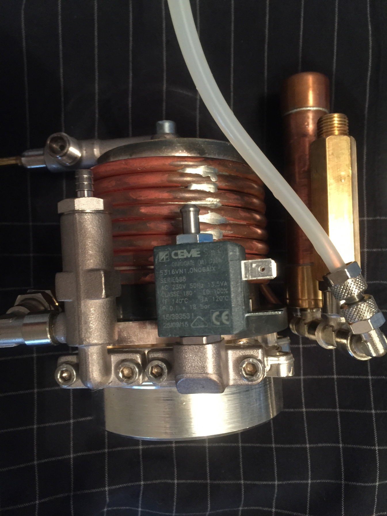

Megérkezett hozzám is a Fragola féle rézbojleres Gaggia Classic. Igen, a halálcsillag
Reggel kis PID állítgatás és kijövő víz méregetés után 2 fontos tapasztalatot tudtam szerezni:1. Kb 25perc melegedés után a kijövő víz hőfoka a csapolás elején 3-5 másodperc alatt eléri a maximumot, majd szinte végig ott marad a beállított értéken. Kb 10db 30másodperces 50milliliteres csapolást mértem meg 10perces közökkel. A legnagyobb hőmérséklet esés 0,3C fok volt az egyik csapolásom végére, ami a lófasznál is lófaszabb kategória
Ha jól tudom a La Marzocco gépeknél is csak 0,5C fokos stabilitást garantál a gyártó. Persze lehet hogy ők sorozat csapolások alatt is, de igazából ez tök mindegy az én szempontomból.
Bátran kijelenthetem én is, hogy ez a gép BUTÁL HŐSTABIL!2. Felbontottam egy márc.16os pörkölésű CM kenyát, ami hát elég széplelkű kis finnyás egy kávé
Olyan dupla ristrettót húztam vele 92C fokos PID beállításnál, hogy boldogságomban össze vissza fostam magam
Talán életem eddigi legjobb kávéját ittam itthon!Még egyszer köszönöm a gépet Fragolának!!!
