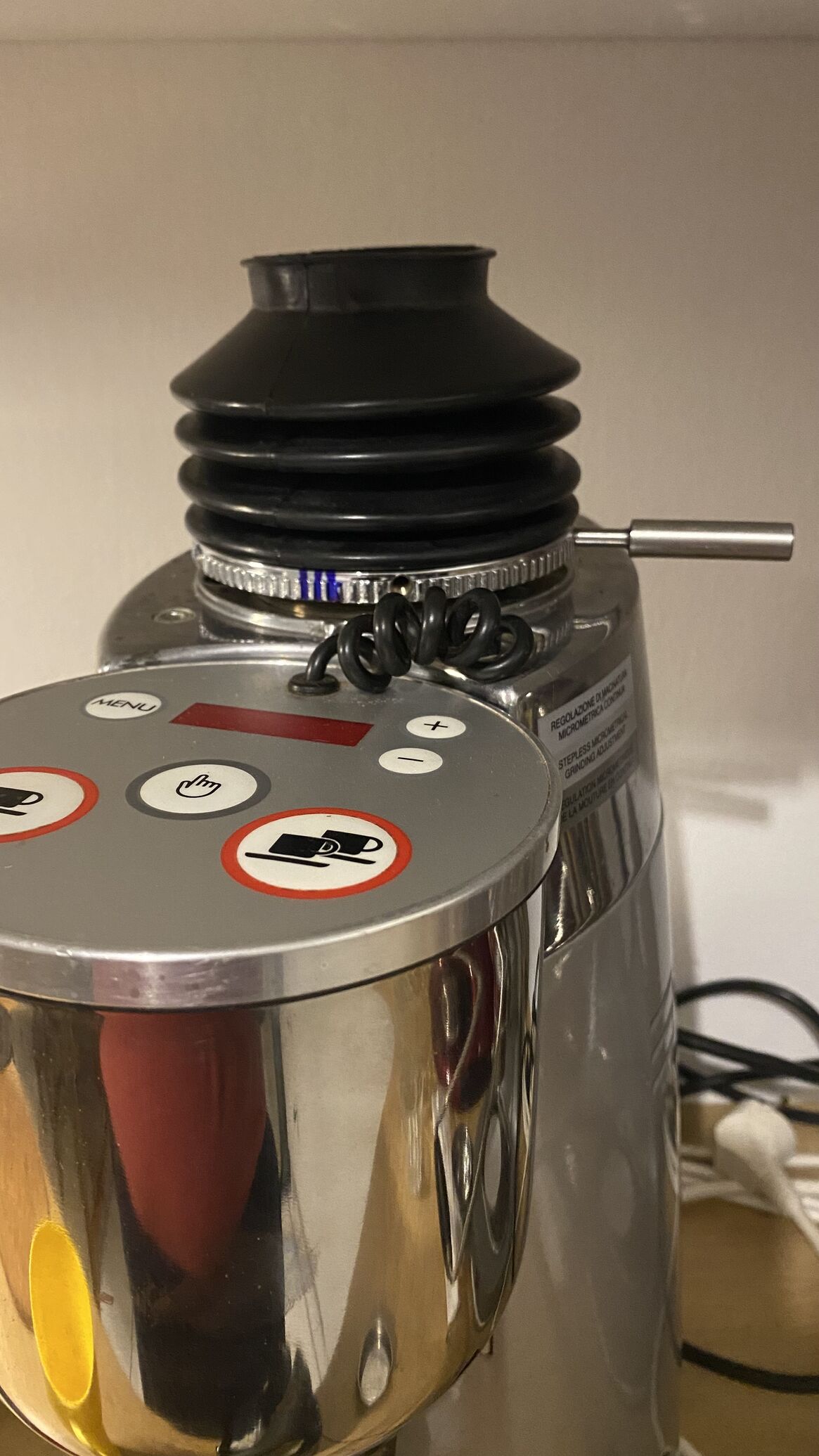

Tegnap áttoltam ~ 8 kg kávét a K151H késeken. Előtte a C késhez képest elég lapos ízeket produkált. Utána az esti kávémat a H késes Majorral őröltem, de akkor még nem mertem írni semmit, mert azt hittem, hogy a saját pörkölésű Banti Nenka táltosodott meg ennyire. A reggeli Brazilt is jobbnak ítéltem az eddig megszokottnál. Aztán napközben vettem egy csomag CasMo kolumbiait, este mindkét késsel őröltem egy - egy adagot és felváltva kóstolgattam. Hát amennyivel laposabb volt, most annyival lett jobb a H kés a C-hez képest. Nem küldöm vissza, marad az a gépemben végleg.

Bal sarokban a fekete versenyző K151H késekkel, jobb sarokban
a szürke versenyző 151C késekkel szerelve. Amint a feketén át tudok tolni 8-10 kg kávét, indul az összehasonlítás.
