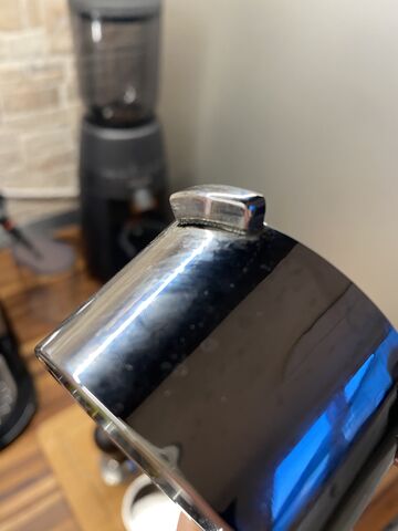

Bár nem egy Delonghi 685 szaktopik, de hátha...
Az előzmény hsz-ben történt eset után rendeltem egy új portafiltert, és még egy plusz cseredarabot is kaptam a tönkrement helyett, mert megegyeztünk, hogy hibás volt.A dolog viszont úgy áll, hogy egyik sem marad rajta a gépen. Előáztatásnál még meg sem moccan, azonban ahogy préseli át rajta a vizet, elindul lassan a szűrőtartó a betekerési iránnyal ellentétesen, és kb. a shot közepénél le is dobná magáról a gép, ha nem tartanám meg. Ez az összes feneketlennel így van most, a gyári viszont áll rajta, mint a cövek.
Mondhatnánk, hogy azért, mert a kínaiak fossák ki magukból milliószámra, nem törődve a mérethelyességgel. Csak ez azt nem magyarázza meg, hogy első körben, amíg le nem szakadt a szűrőtartó egyik füle, miért volt tökéletesen használható, azóta viszont egyikkel sem?
A szűrőtartó fülek inzertjét a gépen néztem, de semmi rendellenességet nem látok rajtuk.Ötlet?
