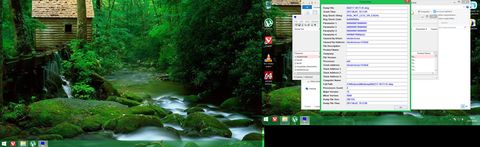

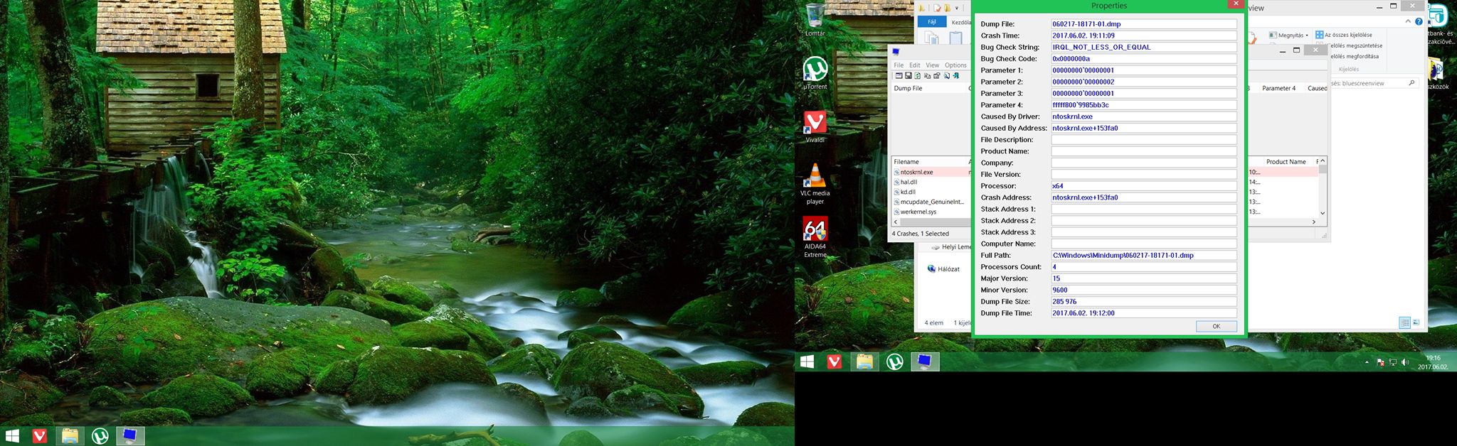

Először én is arra gyanakodtam, aztán a whocrashed nevű program szerint ez nem hardveres, hanem vmi driverprobléma lehet. Persze nem tudom, hogy mennyire hiteles.

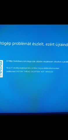

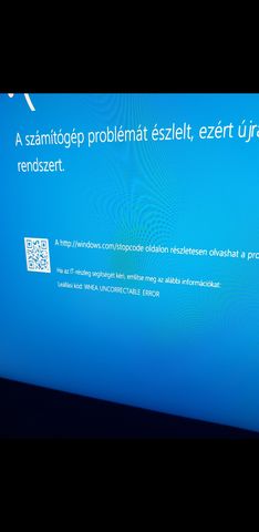

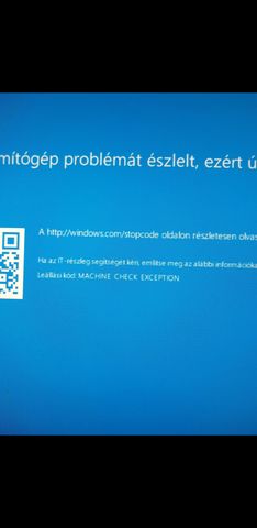

Fényképezni nem tudtam, mert annyira gyorsan eltűnt, de felvettem videóra és megállítottam a kék halál pillanatában.
Csak ennyit ír, semmi információ nincs az okáról.
"A számítógép problémát észlelt, ezért újraindul. Összegyűjtünk néhány hibainformációt, aztán újraindítjuk a rendszert."Sajnos ezzel okosabbak nem lettünk.

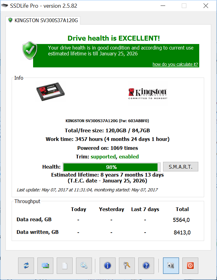

Régi, 6+ éves a rendszer HDD-je, de HDD-sentinel szerint jó állapotú.

zetsupoet
Előzőleg úgy csináltam, amikor megkaptam a számítógépet. Manuálisan telepítettem mindent a gyártó weboldaláról. Hónapokig nem volt semmi gond. Mostanában kezdett el játék közben kifagyni.
Újratelepítettem megint a rendszert. Egy vírusirtót, chrome-t, és a friss nvida drivert tettem fel. Hátha így jó lesz.
zetsupoet
##### Smart Export - Kingston SSD Manager - Version 1.0.1.8 #####
