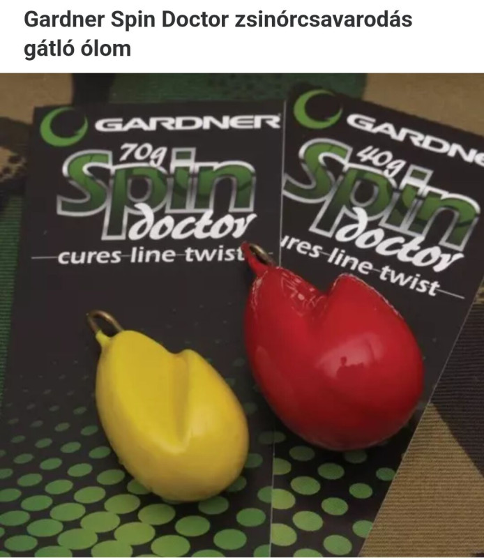

Nekem az a tapasztalatom, ha pöndörödik a zsinór és minden dobás elött rácsavarodik a spiccre, akkor ott inkább zsinór probléma lesz, mintsem csavarodás. Nevisnek vannak igazán hitvány zsinórjai. Persze az is lehet, amit mondasz és az orsó/felszerelés okozza a csavarodást.
Amúgy lehet kapni ilyen csavarodásgatló olmot.
Felteszed, bedobod/behúzod amilyen messze csak tudod és felcsévéled a zsinórt.Ha ez nem oldja meg, akkor megpróbálhatsz egy zsinór cserét, mondjuk erre. Ez tuti nem pöndörödik, saját tapasztalat. Ezzel majdnem 20 kilós disznót is fárasztottam már, de egyáltalán nem csavarodott/pöndörödött utána. Hátránya, hogy k drága.
Van belőle matchbotos is, ezt nem próbáltam még.

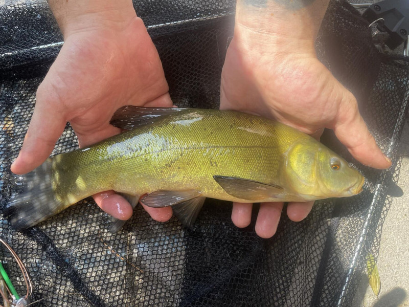

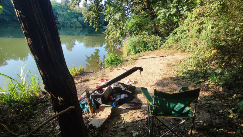

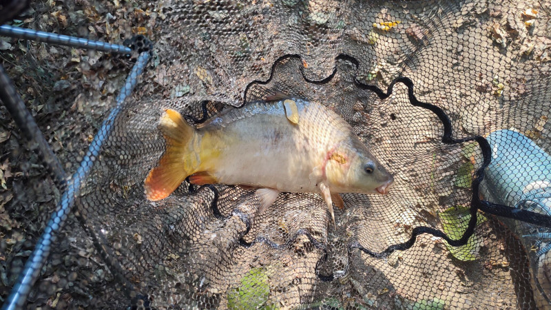

Gébárti tó Zalaegerszeg élménybeszámoló:
A napi peca terve 10-14-es horgok használata, nagyon finom szerelékes angolos élmény peca.
Reggel 5-kor kezdtem, kb 6-tól megjöttek a kapások célhalaimra, jól szuperált a Nevis syncro feeder bot, bár a 6000-res orsót már látom, miért indokolatlan ilyen kicsi vízre, 30g-os kosárral. Rendben van, hogy kb ingyen volt (4000-5000ft, már nem emlékszem pontosan), de indokolatlanul nagy és nehéz.
Valami gyártó nélküli ananászos popup puha pelletre jöttek, ajánlom mindenkinek a késsel való csali méretreszabást.

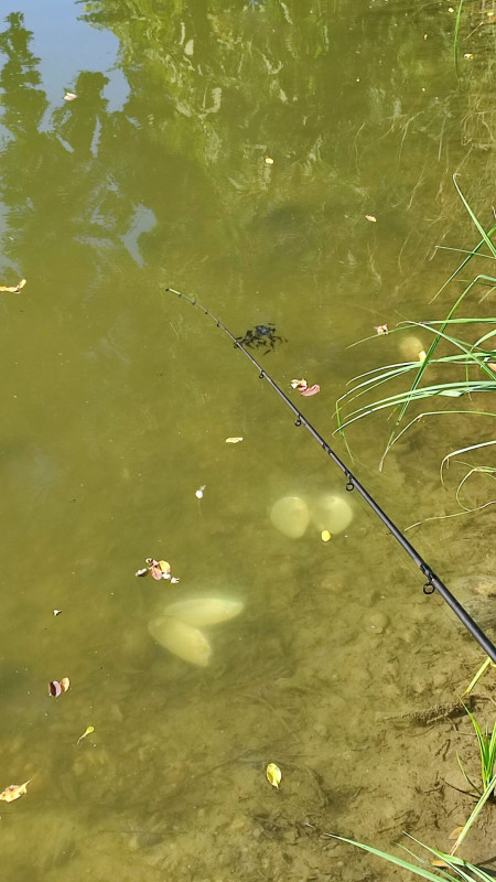

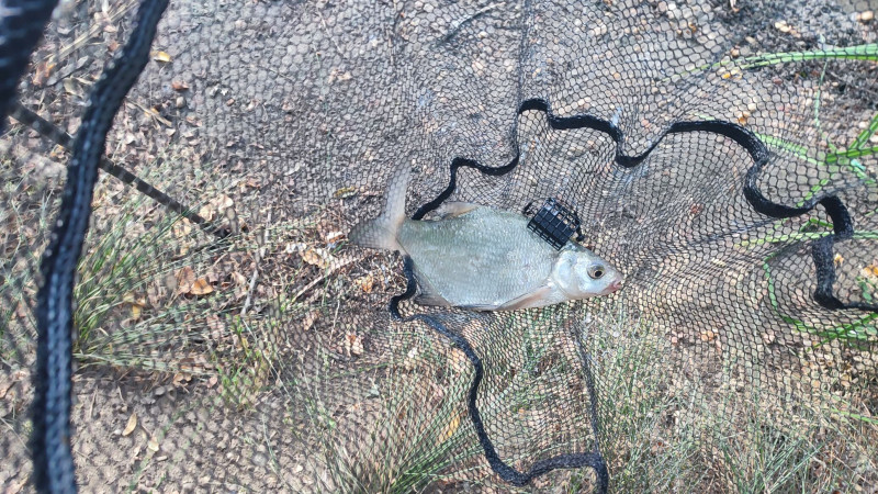

Fenti képen a törpeharcsa csemete sereg látható, illetve a szerintem megfelelő spicc feszítettség, erre bármi jellegű kritikát elfogadok (nagyobb görbület, kisebb, szög, stb.)
Jött egy szép (pici) tükör ponty is.

Rengeteg hely, viszont domboldal szóval csak itt volt helye a széknek.
Végre megjött egy célhal is, nem csak törpeharcsa.
Nap végére lett 2 pontyom (1 tükör, 1 tő), 4 ezüstöm, kb 10-12 törpeharcsám (törpeharcsán kívül minden ment vissza, mivel nem akartam aznap halat enni).

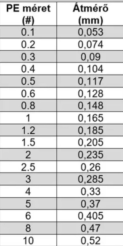

Hát pedig így van.
#0.8 "0.10mm" J-Braid-em volt korábban
#0.6 "0.128mm" Sufix X8 most
Utóbbi egyértelműen vékonyabb.Az @mriya@ által linkelt táblázat értékei állnak közelebb a valós vastagsághoz. Egy aszerinti 0.128-nak köze nincs az Európában klasszikusan elterjedt méretezés szerinti 0.13-hoz, úgyhogy ne abból indulj ki, hogy az utóbbi neked vastag.
A szakítóra is ugyanez igaz egyébként.
Shimano pl erre ráírt 4.5 és 7.4 kg-ot is, mert a világ különböző részein mások a megszokott sztenderdek.Vagy egy USA-ban árult J-Braid: [link]
Hasonlísd össze az EU piacos táblázattal, amit korábban mutattam.
Nem tudod összeegyeztetni az értékeket, pedig ugyanaz a zsinór.PE szám az egyetlen, ami konzisztens lesz piactól és gyártótól függetlenül. Apró különbség maximum a fonás szorossága és a bevonat miatt lehet, de ugyanolyan vastag szálakból lesz fonva.

De nem a PE szám jelent más méretet különböző gyártóknál, hanem a mm-ben megadott átmérő.
Ha például Daiwából tudod, hogy a PE 0.6-os a számodra megfelelő méret, akkor másból is azt kell venni.Ha meg csak nanofilod volt eddig, akkor ne azt nézd, hogy átmérőben milyen fonott felel meg neki, mert kb a lehető legvékonyabb is fogja tudni azt a kopásállóságot és szakítószilárdságot.
Szerintem nagy vonalakban:
Light/medium light pergetés: 0.6-0.8
Medium: 0.8-1
Heavy: 1.2-1.5 -

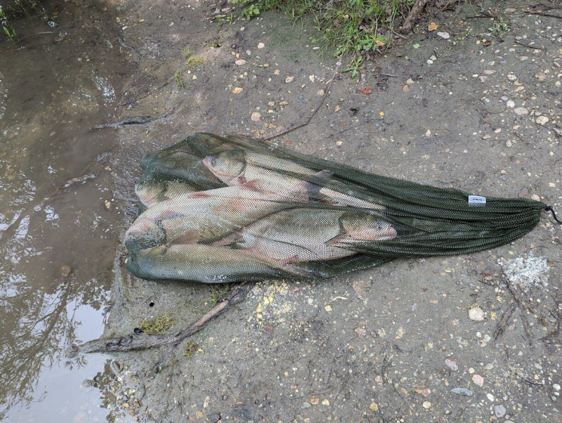

Na hát ennyi lett a vége 8-13 között. 42 kiló.
Simán lehett volna több is ha 1-kor nem pakolok, de egyrészt én már nem tudom hova tenni a halat annyit fogtam mostanában és csak ennyit tudtam elpasszolni a szomszédoknak. Másrészt elgurult a gyógyszerem, tegnap tettem fel új 25-ös fonottat erre pakk, felső ütköző felett beszakadt az utolsó halnál a cucc, vitt mindent
Kedvenc busalum, ólom, úszó mind ment a levesbe, Érthetetlen min szakadt el.
Utána még a másik botot mondom visszadobom amíg pakolok, naná, hogy fennakadt a fán
Szerencsére azt csak egy előke bánta. Itt jobbnak láttam hazaindulni. -

Nem a táblázattal van baj.
Pont ez az egésznek a lényege, hogy a gyártók össze-vissza adják meg az átmérőt, amiknek általában közük nincs a valósághoz, két egyforma PE számú zsinór viszont biztos hogy ugyanolyan szálakból lett fonva, ezért érdemes inkább azt nézni.
A Sufix például eleve a fenti táblázat szerint átváltott számot írja rá, nem egy saját méretezést: [link]De ha a Daiwa méretezését szeretnéd átváltani, akkor itt vannak a 8 szálas J-Braid számai. Vannak eltérések az ő zsinórjaik között is, de kiindulási alapnak megteszi:
