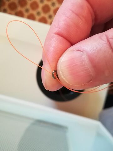

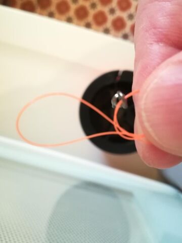

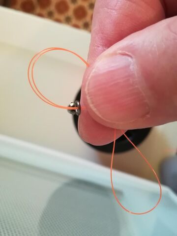

A kötéssel szerintem semmi baj nincs én is így kötöm, hanem találkoztam olyannal a szilikon csalitüskénél, hogy nem volt rendesen összenyomva a karika és annyi elég volt hozzá, hogy kibújjon a tüske, ahogy nyúlt a szilikon, azóta minden szilikonos tüskét megnézek és összébb nyomom. Szerintem ennél a kötésnél is, a csalitüske karika lehet a ludas.

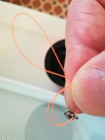

Próbáltam fotót készíteni ahogy még megszoktam kötni a tüskét, remélem értelmezhető lesz.Az első lépés összehajtod a zsinórt átbújtatod.
Alul áttekered akár kétszer is.
Majd a hurkon átdugod utána csalitüskét is áthúzod, jelenen ez most forgó hogy jobban látszódjon. Majd teljesen meghúzod az egészet.
Remélem érthető lett, ha nem annyira akkor csinálok valami vastagabb cuccal újabb képet. -

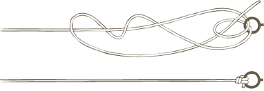

Az általam használt kötés ez, de 4-5 menetet tekerek a zsinór köré:

Én mindenre uni to unit, és blood csomót használok legyen az mono-mono, fonott-mono még nem hagyott cserbe. Simán át csúszik a feeder spiccen pl. 25-30 kötésem is volt ezekkel.
Ahogy pár írással fentebb meg megbeszéltük Zoli bá-val, nem vagyunk egyformák, mindenki a neki bevált módszert favorizálja. Itt sincs semmi kőbe vésve szerintem, ami majd neked jobban bejön az lesz a nyerő nálad. Ja és mindenképp nedvesítsük meg a csomót mikor összehúzzuk!Sokan használják még az Albright csomót, akár simán nem visszavezetve még egyszer. Illetve teszek pár linket. [link] [link]
Dömének van még egy egyszerű afrikai csomó [link] 4:15 perctől. Még tőlük pluszban [link]

Megkötöttem a 20-as főzsinór és a 28as dobóelőke között ezt a csomót amit ajánlottatok, de kicsit aggódom a vasárnapi peca miatt, mert ahogy tekerem fel a zsinórt, érzem ahogy a csomó átmegy az apró gyűrűkön, nem fog ez a folyamatos surlódástól hamar szakadni ott? Beakadni nem akad be, azért annál nagyobb a spiccen lévő gyűrű is..

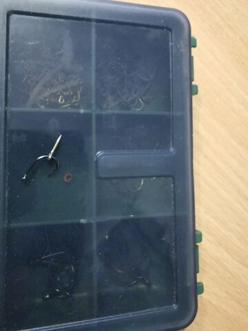

German righez tudtok nekem ajánlani horgot? Jelenleg Guru mwg 10-est használok, (egyszerű csalitüskés szerelék) ennél nagyobbat nem szeretnék.

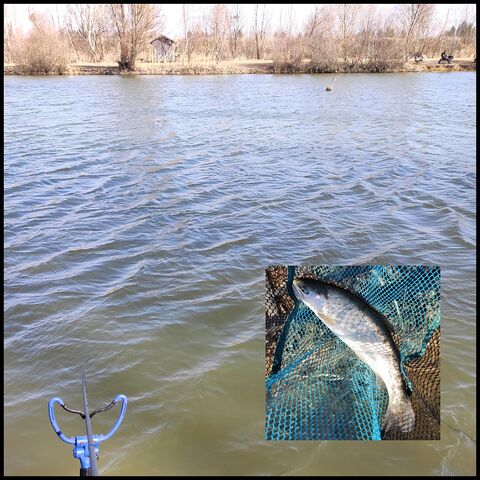

Helyes-helyes, csapassátok.
Én is voltam ma, methoddal előbb meg akartam találni a halat, mielőtt nekiesek hosszú előkével, de mivel egy moccantásom nem volt a methidin egy óra alatt, így random kiakasztottam a hosszú előkés szerkót olyan 30 méterre, aztán 5 oerces ütemre dobtam. Ezzel 2 kapás, ebből egy lett meg, egy másfél körüli potyka, a másik is az volt valszeg nagyobb kiadásban, de ő gyorsan lefordult a pici horogról. Mivel maradt kaja holnap is menni kell...
Mondjuk a szélben ma se volt köszönet, holnap még keményebb lesz, pfej de unom, másról se szól eddig az év, csak fúúúj, mintha muszáj vón'... -

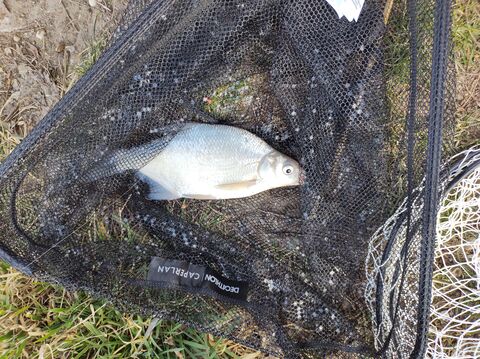

Én is ma voltam először idén. Eléggé zűrös peca volt. Két gubanc, szél, stb. Végeredmény 1 keszeg, 1 kárász 1 ponty. Be lett avatva az új botom. Methodoztam.

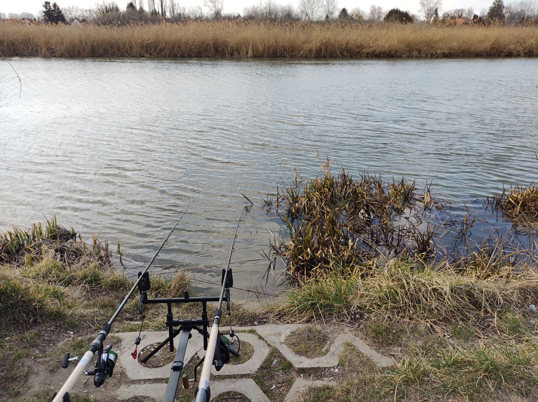

Tegnapelőtt Bócsán pecáztam, 21 ponty(0,4- 1,5 kg-ig
). Az egyik kaja kolbász-ánizs ízben, másik hallisztes vonalból füszerez-hal, csaliból a narancssárga szín ment legjobban. -

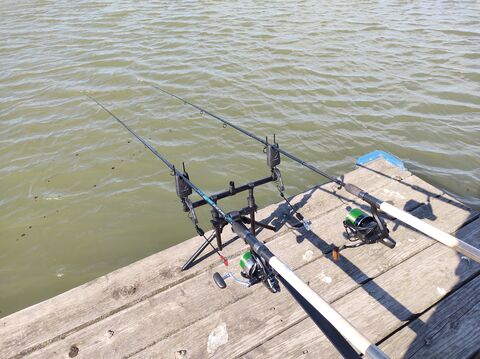

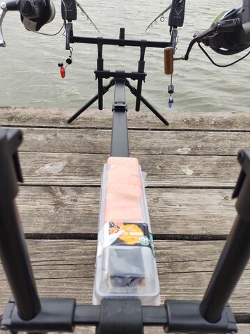

Na, megvolt nekem is a szezonnyitó peca....
Kimentem egy minimál pecára a tóra. Egy method, meg egy hosszúelőke lett bevetve.
Methodon a legkisebb mangós tornádó wafters, hosszúelőkén meg Dovit hidegvízi wafters. Elfelejtettem csontit venni.....
Mozdítás nélkül megúsztam. Iszonyú déli szél fúlt, kerestem egy szélvédett öblöt, itt elég sekély a víz, tavasszal eredményes szokott lenni. De még tél van.....
Sok mindenre nem számoltam, lehet ha mélyebb részhez ülök, azért eredményesebb leszek.....Azért akármilyen jó idő volt, összefagytam, hülye szél átfújt a ruhán.....
Lényeg, voltam lógatni...
