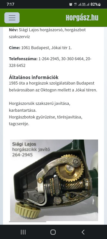

Van itt olyan aki otthon foglalkozik orsó javítással, karbantartással? Az nem baj ha profi benne.
Természetesen priviben jó lennen ha jelezné. Lenne pár óvatos kérdésem... -

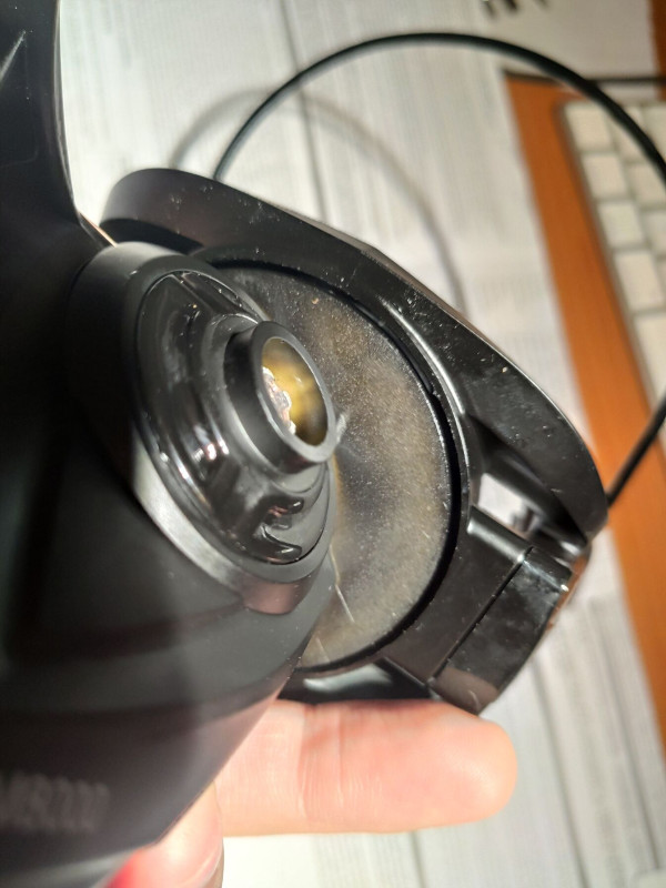

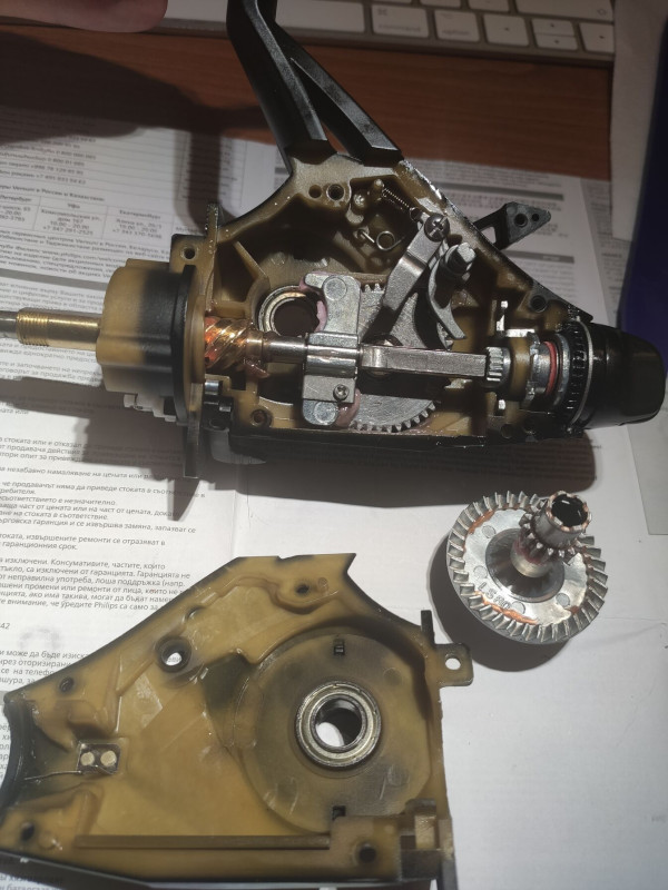

Így kinagyítva a képeidet, látom hogy a visszaforgásgátlót egy "V" alakú acélrugó tartja. Mint a LIDL orsóknál. Szétszedett orsónál eszedbe ne jusson a visszaforgásgátló kapcsolóját ki-be kapcsolni.... Nagy sebességgel kirepül a rugó.....
Minden ilyen tipp, amit írok, saját balf...őőőő bénázásom tanulsága.

#94185 Zoli bácsi: Nem mondanám, hogy értek hozzá, de egy ideje elkezdtem kicsit jobban utánanézni a témának. Szerelni szeretek, egy ideje meg már a dolgok összerakása is megy.
Köszönöm a tippeket.

Szedd le, legalább a dobemelő szerkezet "S" vájatába tegyél zsírt, hátha nem kapott.
A tengelyt csak olajozd, esetleg leheletnyi finom zsír, ujjaddal végighúzva.
Hátsó, nyeletőféket is megkenném. Ha nem mered szétszedni, egy kis zsír spray, vagy más kenőanyag így hátulról a lamellákhoz pesszentve ártani nem fog.
Amúgy felesleges szétszedni legtöbb esetben a hátsó fékrendszert, de a látottak alapján valószínűleg szárazon rakták össze.
A visszaforgásgátlóra vigyázz, zsírt ne kapjon, mert visszaforgó lesz.
A nyeletőt automatikusan visszaváltó karra vigyázz, ne feszegesd ha szeded ki az alsó fogaskereket, mert ha picit meghajlik, már lehet nem lesz jó. Az olcsó, gyenge fajta ami benne van.
Visszaforgásgátló kis rugójára vigyázz, el ne ugorjon. Nyelető váltókar jobb oldalát fennhagytad, okos, egyben tartja a szerkezetet.
És még egy jó tanács, nem kell sok zsír, csak kinyomja úgyis. A visszaforgásgátlóba ne kerüljön, tudom már írtam. Ha kerül sincs gond, benzinbe kiáztatni, 24 óra száradás, egy csepp olaj, és mehet vissza.

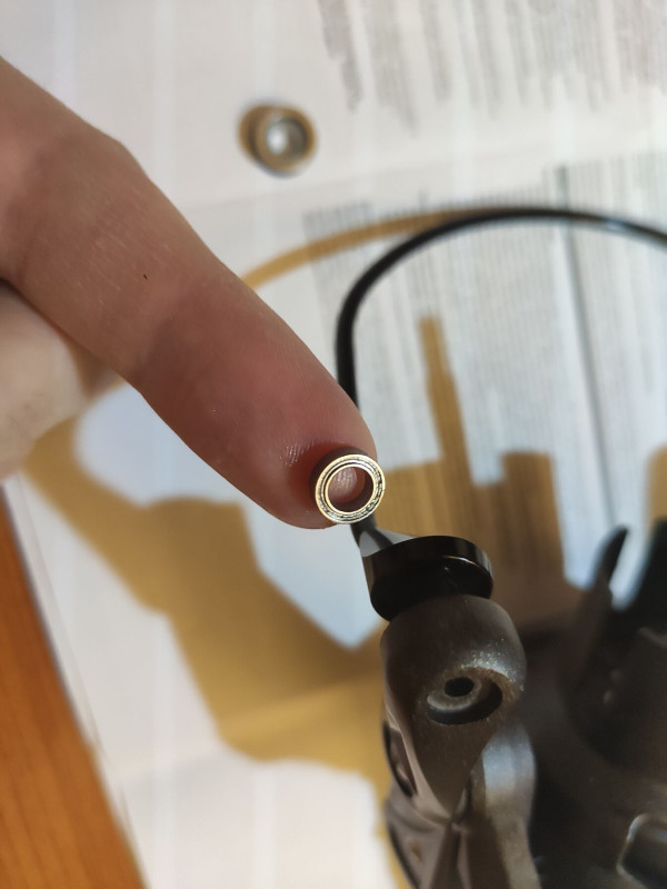

Meglesz az a csapágy (a hajtókar gombjában
K_Gabor
Zoli bácsi
#94182
Nem bontottam ki addig.
Kenni még szétszedem egyszer, akkor megnézem ezt is.
Marketing szerint 7+1 csapágy van, elvileg ott is kéne lennie + a végében.
Akkor kijönnek a számok. -

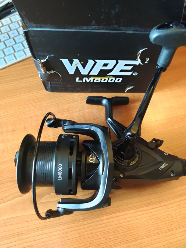

Napi orsó boncolós rovat következik.
WPE LM-8000 dióhéjban:
- ~14k
- Látszódik a spórolás, festés/kenés területén
- FM9000-hez képest ez csak valami epresjoghurt szerű masszát és társait kapta. Ahány helyre kentek valamit az kb mind különböző. A műszerolaj szerű folyós cucctól kezdve ezekig a zsírokig. De ezt leszámítva fut szépen a szerkezet.
- Csapágyak hajtókarnál két oldalt, zsinórvezetőnél kettő is, dob alatt, tengelyen ( ennyire szedtem csak szét). A nagyobbakon 689Z típusjel van.
- Masszív alu dob, 1 klipsz
- Nyeletőfék ( idővel ez majd kiderül előny vagy hátrány)
- Megtekerve alig rángat, egész jól ki van egyensúlyozva. ( Nagyméretű filléres orsóm csak a 2000 körül vásárolt eurostar pro70-em van, ahhoz képest sokkal jobb.)
Talán pár héten belül ki is tudom majd próbálni. Tartósságát meg meglátjuk.A gtk FM9000 refundja meg vissza is ért, úgyhogy örülünk.

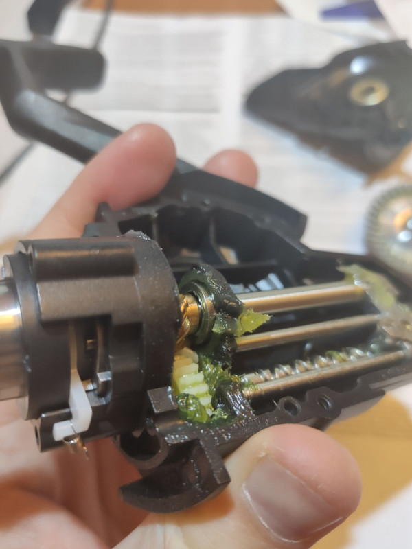

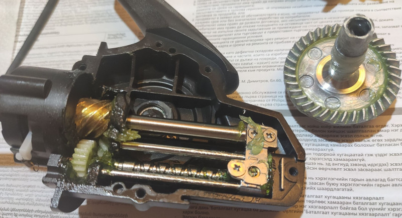

Halihó, remélem tud valaki segíteni. Gondoltam megcsinálom a téli orsó karbantartást, ezúttal a 2 Okuma longbow-t vettem elő, a 80-assal semmi probléma nem volt, jól átzsíroztam ,összeraktam . A 65-ös már szintén majdnem kész volt, de amikor a nyelető kart akartam a helyére pattintani az sajnos pikk-pakk eltört. Kerestem alkatrészt, de csak egy külföldi oldalon találtam, akik nyilván nem szállítanak Magyarországra.
Tudtok esetleg egy szervizest aki segíthet ebben? -

Igen én is ilyesmire tippelnék, valszeg a jómunkásember a dobot vagy a hátulját lecserélte, hogy meglegyen a norma azt ment a dobozba. Nyugtával a napot, egyelőre még nem jött meg a refund, de reméljük nem lesz gond vele.
Most az utóbbi két rendelésemmel belenyúltam ezekbe.
A múltkor, hogy megjött a preston bot tacklebait-től, ott a nyélen valami fura festék/gyanta hibák voltak a lakk alatt, de a lakk nem sérült kívülről.
Írtam a boltnak, hogy hát ezt így nem szeretném használni és küldték is a cseredarabot. Hétvégén rendeltem, kedden itt volt a hibás bot, csütörtök reggel az új.
Az nagyon flottul ment, jár nekik érte a pirospont. -

Szerintem ezt még a gyárban verték oda. Összerakva, bedobozolva hogy kaphatot volna ekkorát úgy, hogy sehol semmi nyom? De korrektek, hogy megy a refund, ezt MO-n boltban veszed akkor járhatnál a nyakukra 72x mire cserélnék...

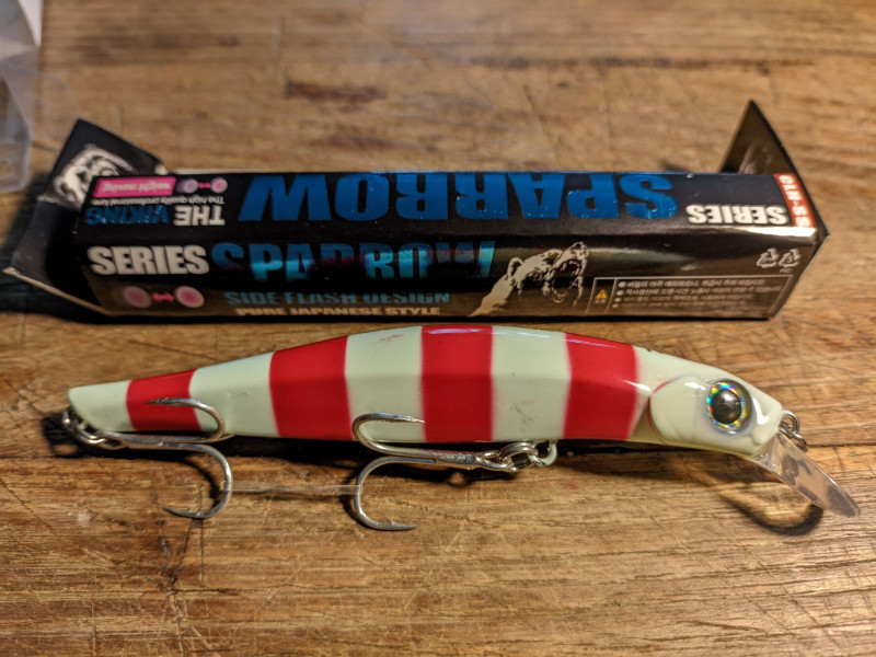

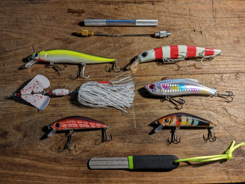

Nyilván néhány egyértelmű tényezőt leszámítva (méret, felkínálás helye stb.) minden jó lehet mindenre.
Az a két utsó kb. ilyen méteres mélységben járhat, február közepe-végétől (persze időjárás függő), ahogy elkezdenek kijönni a halak, már jó lehet. -
PpenoO
galervin93
#94146
Megszoktam nézni az értékeléseket de persze így is mellé lehet nyúlni.
Pl, az egyiket ez alapján rendeltem
A piros fehér csíkosat gondoltam nem hagyhatom ki, utolsó darab volt, soha nem láttam még ilyen festésűt.
A forgókanalas spinner abszolút kísérletezési célból vettem.
A prizmásat (28gr) hermanyis dunai vertikál pecára, amikor a folyó közepén fogunk csónakban pizzát sütni és süllőzni egyszerre.
A két pici meg sinking 7,5 grammos 1 dodós apjóságok nem tudom mire

A reklamálás már megtörtént a szerelés előtt, amíg nem jött meg a válasz addig nem nyúltam a cucchoz nem véletlen.
Az eladónak küldtem videót, hogy halott az orsó, a válasz az volt, hogy nyissak rá refundot és visszakapom a lóvét aztán majd újra megrendelhetem.
De azért ha már itt van, megpróbálnám helyrehozni és nem leírni szemétnek. -

Nekem van ötletem. A fotókkal reklamálj az eladónál, ha elzárkózik, az Alinál. Esélyes hogy visszautalják a zsét, vagy küldenek egy másik orsót.
Ez szerintem szállítási trauma, egyértelmű.
És garanciális. Bár lehet jobb lett volna reklamálni, és ha mondják akkor szétszedni.

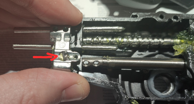

K_Gabor

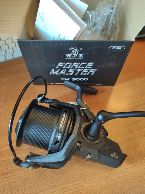

WPE FM-9000 belsőségek:
Rossz hír: Sajnos ez nem lesz easy fix, úgy fest gtk az orsó. Tippre kapott egy atom nagy ütést vagy leejtették és eltört benne a csigás(?) tengelybe(worm shaft) kapaszkodó kis fém pöcök. De még a tengely vége is meghajlot ami nem kicsit masszív. Képen az is látszik.
Itt fel is merül a kérdés, van esetleg valakinek ötlete, hogy ilyen fém fogat meg tengelyt honnan lehetne szerezni ha megvannak a méretek?Szerintem jó hír:
Ki lett tömve rendesen zsírral. Csapágyak vannak a hajtókarnál kétoltald, ezekről annyit tudtam leolvasni, hogy 589z, de gyártóról semmit szóval minősége kérdés.
Zsinórvezető csapágyazott.
Tengelyen dob alatt, aztán befelé is még legalább 2 csapágy, csigás tengelyen mindkét oldalán csapágy.
Alátétek több helyen, hajtókarnál egyik oldalt pl 3 is van.
Dobon 2 fém zsinór akasztó, frankó alu dob.
Zsinór dob alá tekerését gátló műanyag keret két végén ahol a rotorba csatlakozik 2 kis finom gumigyűrűn támaszkodik.Annyit sikerült elérni, hogy picit visszafeszegetve a fém fogat a két végállás között lehet vele játszani és tekergetni ide oda, de végállásból már nem tud tovább menni a dob.
+ a képek:
Ahogy odaérek az LM-8000-et is szétkapom, meglátjuk az milyen lesz ehhez képest.

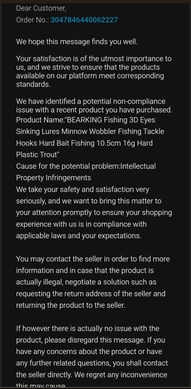

Ilyen se volt még, hogy az Ali figyelmeztető levelet küld, hogy klón cuccot vásárolhattam az eladótól

Úgy fest vannak még bajok.
Valami hasonlóban reménykedem én is, hogy easy fix lesz és nem törött semmi benne.
Pont ezért vettem meg, hogy megnézzem mennyire lehet messze a Döme félétől.
Egyelőre nem volt kedvem azt is berendelni és boncolni, de a "tudomány" nevében valaki megvehetné azt is ha már nálam a kínai megvan.

Azt hittem jobb a minőség ellenőrzés mára. Nekem is volt olyan orsóm ami nem emelte a dobot, igaz dobozból kivéve működött, felzsinórozáskor ment tönkre.
Egy pár mm-es kis csavar, ami a tengelyt rögzíti, az esett ki, nem volt rendesen meghúzva. 3 perc volt a javítás, igaz az kulisszás dobemelésű szerkezet volt.

Na csak nem bírtam magammal és a kíváncsiságommal.
Megérkezett két csájnízium orsó. Érdekes műsor lesz.
FM9000: doboz kisebb sérülésekkel megúszta, orsón nincs sérülés nyoma. Van benne robbantott ábra, de nem emeli a dobot tekerésre...
LM8000:
Dobozt látva azt hittem ennek több baja lesz, de szerencsére az orsó úgy fest működik csak a körítés volt meggyalázva nem kicsit.
Zacskón és az FM9000 ábráján kívül semmi más nem volt a dobozokban.
Meglátjuk mit mondanak a boltosok.
Boncolás biztos lesz, kíváncsi vagyok a belsejükre.
Az LM8000-ren amúgy itt-ott pl felkapókarnál vastagon jön ki az illesztésnél valami féle zsír. Ha belül is ennyi lesz akkor az tocsogni fog rendesen.
