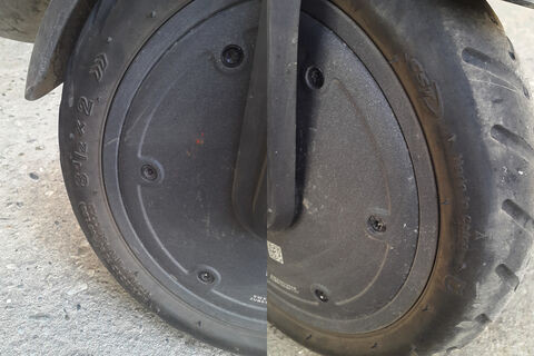

Xiaomi rollerek első 2 generációjának osztott kijelzője volt, és ott az apró réseknél be tudott szivárogni a víz. A harmadik generációtól ezért tértek át egybefüggő felületre, és terjedtek el a korábbi modelleknél a kijelzővédő fóliák.
Ja, és nem "csak a kijelző" megy tönkre, mondjuk nem írja ki a sebességet, hanem nem tudod használni a rollert. Úgy látszik a te szervizeseiddel ellenkező tapasztalata volt más szervizeseknek.

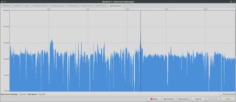

Kiszámoltad már, hogy időben mennyit nyernél vele?
"szükségem lenne arra a plusz 5-10 km/h-ra. Hosszú bicóúton megyek sokat, és ott jól jönne ha nem lenne egy örökkévalóság odaérni. "10 km-es távon, 30 helyett 35 km/h-val menni azt jelenti, hogy
- 17:08 helyett
- kereken 20 perc alatt érnél oda.
10 km-en nyernél szűk 3 percet. Nevetségesen kevésnek tűnik a nyereség a költségekhez képest. Fejben dől el, hogy ezt a 3 percet örökkévalóságnak éled-e meg. A biztonságérzeten pedig mennyit ront a sebességnövekedés?Hosszú távon jobb választásnak tűnik egy olyan roller, ahol a képességeinek a 90%-át használod ki, mint egy olyan, ahol 120%-ot facsarsz ki belőle. A 8-8,5"-os rollereket hanyagolnám, amúgy is a 10"-os kerekű, és egyre nagyobb teljesítményű rollerok irányába mozdul el az ipar, azokból egyre nagyobb a kínálat. Ha nincs megfelelő, akkor várj fél évet. Olcsóbb nem lesz, de trendet nézve nagyobb lesz a választék.

A kommunikációs hibához az is vezethetett, hogy egyszerűen nem volt miről beszélni. Kifogytak a normál ár/érték arányú termékekből (mint ahogy bármilyen más területen dolgozó vállalkozásnál ez előfordulhat az elmúlt évek során). Most ez az egy típus van, bármi mást szeretnél, akkor várj egy hónapot, de lehet még akkor se lesz.
PociAti
Casseius
#17602
Én kicsit más oldalról közelítettem meg a kérdést, a tényekben egyet is értünk.
Összefoglalva:
Mindenki ugyanonnan vásárol.
4 nevesíthető, elérhető tömeggyártó van, minőségi sorrendben (olcsótól a drágáig, azaz az elfogadhatótól a kiválóig):
- Xuancheng
- CST (a gyári köpeny is CST)
- TUOVT
- PMT.Viszont az én szubjektív megjegyzésem:
Mennyire normális szerelő az, aki egy elkopott köpeny helyére egy kevésbé tartós gumit tesz fel??
Próbálja már a neki megfelelő gumit ajánlani, ne egy annál gyengébbet tegyen fel, hacsak nem ragaszkodik hozzá a vevő (mert mondjuk a jövőben már nem nagyon fogják használni ezt a rollert).
Automatikusan a gyengébb köpenyre történő cserélés, ami nem tetszik a történetben (ha jól sikerült kihámozni a történetet). Meg az nem tetszik, mennyire nagy a lemaradás ennél a típusnál.
Vagy az a köpeny az átlagnál is hitványabb minőségű (kínai termékeknél előfordulhat), vagy rossz szervizelési gyakorlatot követnek, vagy a szerelő rossz napot fogott ki, vagy meg nem értés történt a vevő és a szerviz között.
PociAti
Casseius
#17596
Elvben jó amit írsz, de a valóság nem stimmel.
Azért egy rolleren meglátszik, ha 5.000 km-t tesznek bele, mert megvannak annak a tipikus nyomai.
És ez ebben a hozzászólásban: (#17033) Aaron14 mutatott keréken az első köpeny gyakorlatilag elfogyott. 2-3 hónap alatt amíg kb. 1.500 km mehetett vele. Nagyon nincs rendben a köpeny állapota.
Ne tegyenek már fel rá olyan köpenyt, aminek az eredetihez képest harmad élettartama van csak. Egy olyan rollerre ne, amit rendszeresen használnak.(#17040) PociAti hozzászólásban mutattam, nálam miként néz ki 1.500 km után. (Talán nem is adják vissza eléggé a fotók, hogy látszólag mennyire jó állapotban van még.)
Szerk: Én a típust (Xuancheng) nem vonom kétsége. Mintázata alapján nem tudom kétséget kizáróan megállapítani a típusát. Csak a tartóssága nem tetszik, mindegy milyen márka.

Az elmúlt 2 nap során leteszteltem a Mi Electric Scooter 1S hatótávját a gyakorlatban. A Xiaomi hivatalos oldala szerint 30 km a hatótávja. Nem kételkedem abban, hogy tudja ezt a távot, ismerek olyan személyt, aki Győr - Pannonhalma utat megtette töltés nélkül oda vissza (régi M365 rollerrel), ami 29-32 km között lehet.
Az akku töltöttségét pontosabban is mérhettem volna. Csak azt tudom, hogy zöld volt a LED a töltőn, amikor levettem róla. Amikor átvált zöldre, nagyjából akkor le is szoktam húzni, de erős a gyanúm, hogy türelemmel ennél többet is bele lehet csepegtetni. A rollert addig hajtottam, amíg meg nem állt. Töltőre feldugva 2%-ot írt ki.
Korrekt módszer az lett volna, ha az m365 Dasboard App-ban néztem volna a Battery Level értékét (illetve az egyes cellák szintjét), illetve a teszt végén is ugyanúgy leellenőriztem volna. Majd legközelebb.
Gyakorlatilag ügyintézés és bevásárlás jelleggel 6 nagyobb kört futottam Győrön belül, az esetek kb. 90%-ában kerékpárúton haladtam. U-lakattal, ásványvízzel, krumplival együtt megpakolt hátizsákkal kb. 67 kg lehetek. A keréknyomást 1 hete ellenőriztem, elől 50, hátul 56 PSI (kb. 3,5-4 bar).
Méréshez barométeres Garmin GPS-t használtam, 2 másodpercenkénti naplózást. Végig jó vételi körülmények voltak, kb. 18°C, enyhe szellő. A tracklogok elején, végén szokott lenni némi pontatlanság, amíg feláll a pontos vétel, azokat töröltem, és az igazán kiugró értéket korrigáltam.
A teljes megtett távolság: 22,91 km.
Mozgási átlagsebesség 15,90 km/h*.
Mozgással töltött idő: 99 perc.
Teljes táv alatt a szintemelkedés: kb. 550 m.*Jellemzően 19 km/h utazósebességet szoktam használni, ennek ellenére most is volt amikor 25 km/h-val mentem, de ez csak 1 km lehetett. (Vételi hiba miatt van egy tüske a tarcklogban, mely szerint 29 km/h-val mentem, nem kozmetikáztam. Ez a hiba kiegyenlítődik, mivel előtte meg nem jelölte a mozgást.)
A 15,90 km/h átlagsebesség a kereszteződések, célállomások közelében történő lassítások miatt jött össze.

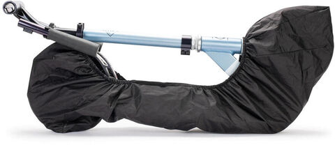

Nem használok (mert nem használok tömegközlekedési eszközt) de készen is lehet kapni, és csináltatni sem sokkal drágább.
Az árukeresőn 7418 Ft-ért találtam ezt: Xiaomi Mi 1S / Essential / M365 / M365 Pro / Pro 2 fekete vízálló cipzáras roller hordozó táska
2490 Ft-ért ez a decathlonos huzat ötletes megoldás.
Azt írják 200 mm-es kerékméretig, ami 8 hüvelyket jelent, tehát így ebben a formában elvileg nem jó, de lehet csináltatni (vagy átszabatni). Ha ilyet látnék, akkor biztosan vennék magamnak, mert nagyon kicsi helyen elfér és a fő funkciót ellátja. -

Nagyon nincs rendben nálad a kopás.
Az első 3-4 hónapban nyomásmérős pumpát használtam, de nem tudtam mennyit eresztett ki leszedéskor. Xiaomi pumpa vásárlását követően tudtam csak kimérni, akkor bő fél barral lehetett alacsonyabb a kelleténél.
Az én rolleremben 1.400 km van, kb. 15 hónap alatt tettem bele ennyit, és most így néz ki az eredeti első gyári köpeny. (Még nem volt defekt, nem volt cserélve.) 63 kg vagyok, az első gumi kopottabb, mint a hátsó. Ezek a képek az elsőről készültek:
