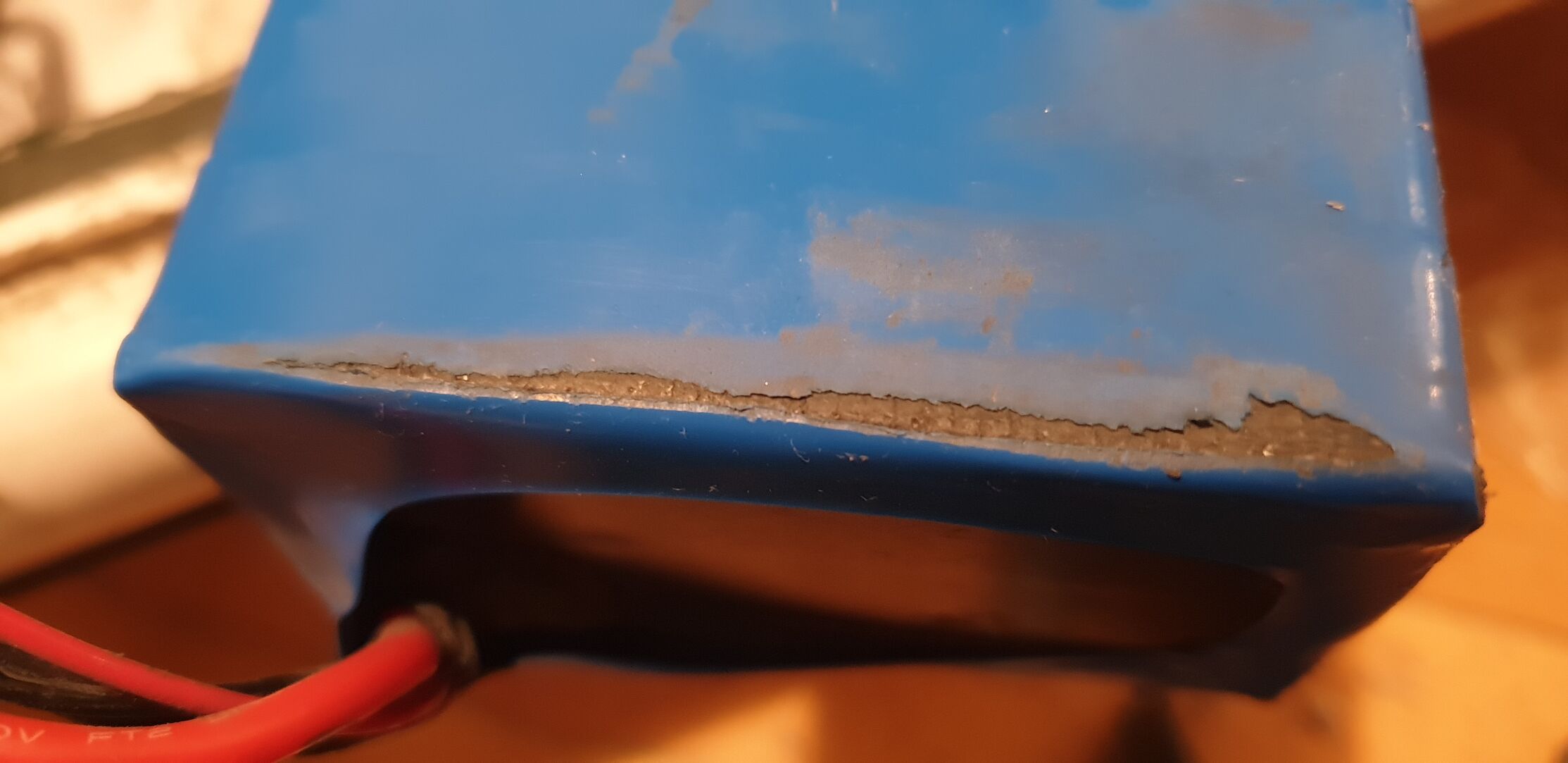

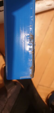

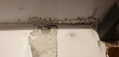

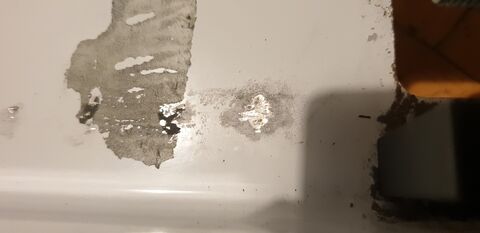

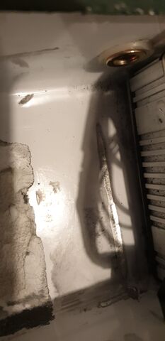

6150km.
Az oldalso kopast meg tudtak volna elozni azzal, hogy ha a vaz oldalfala es az akkupak koze ketfele osztjak a terkitolto szivacsot es nem egyik oldalra elcsusztatjak az akkut, masik felere meg egy nagy terkitoltot raknak.
Az akku elejenel a kopas a vezerlopanel elera allitott PCB-je miatt lehet, mert ott vastagabb az akkupak es persze nem oda raktak a ketoldalu ragasztot, hanem hatrebb, igy le tudott erni.
Szerencsere meg nem volt nalam veszes a helyzet, a kek muanyag alatt a fekete szinten az akku csomagolasa, azt epphogy elerte a kopas. De latszik, hogy figyelni kell erre.
Vegul kugoo S1 plus-bol eleg penge leszek, mar egy dashboardot szetforrasztottam, lemasoltam a panel formajat, hamarosan lesz sajat elektronikam is hozza.
