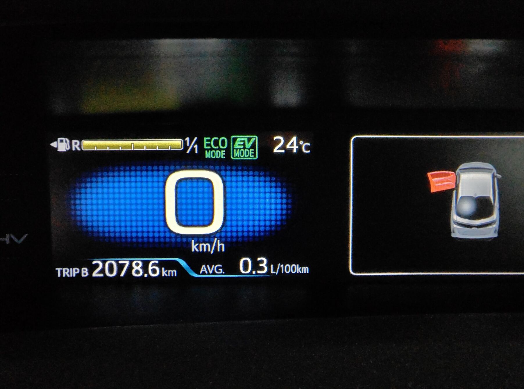

-igu-
Nekem napi 2x36km az ingázás, így nézünk ki az utolsó tankolás óta (Toyota Prius PHEV 2017):
Katalógus szerinti fogyasztás 1L/100km, átlagban nekem (9k km) 1.3L
Tavasztól őszig jó vagyok céges árammal meg az itthoni napelemmel, télen viszont csak 26-28km a hatótáv. Havonta egy tank benzin elfogy mellette - olyankor a napelemen is 30centi hó van, nem segít.
