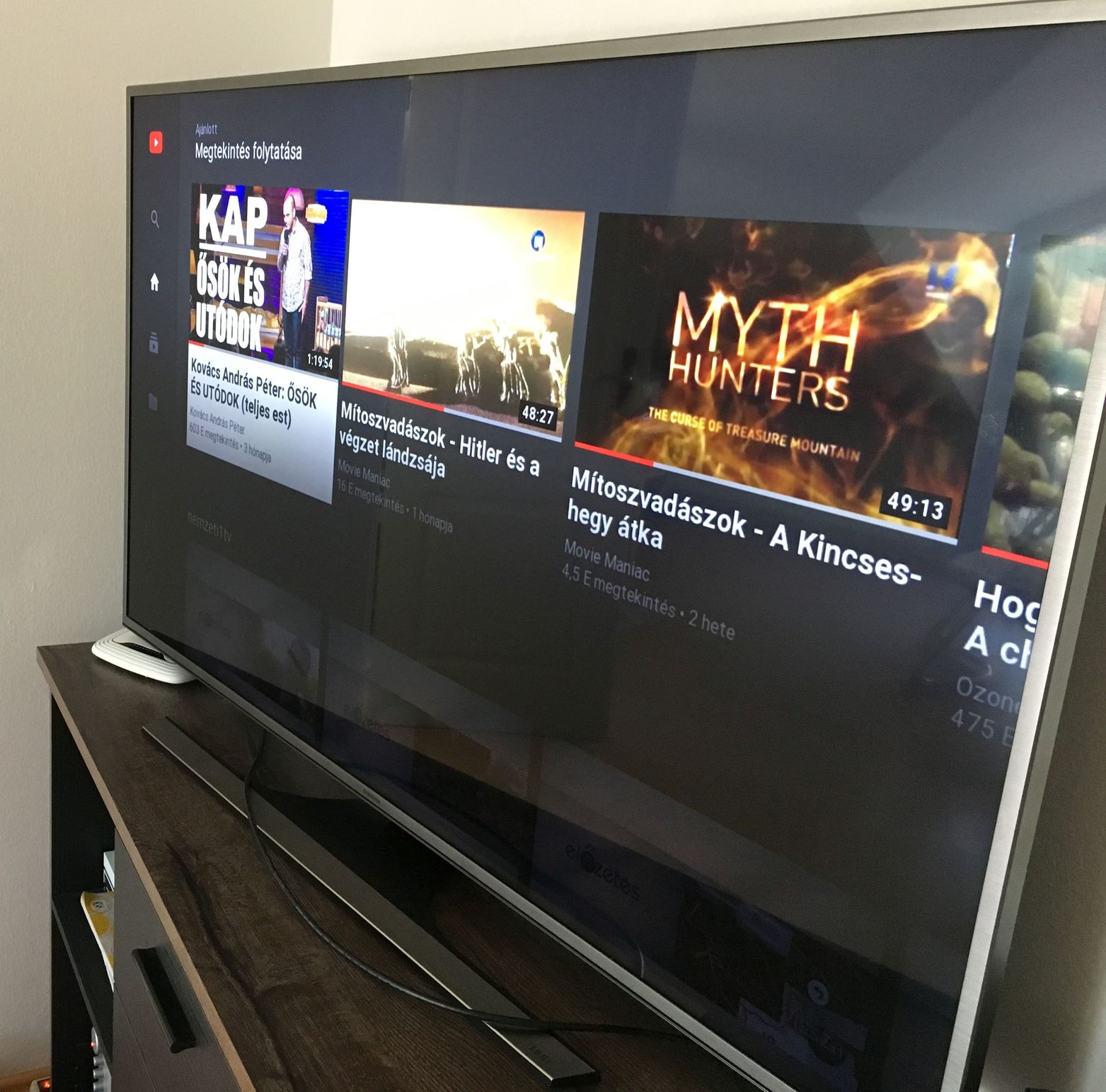

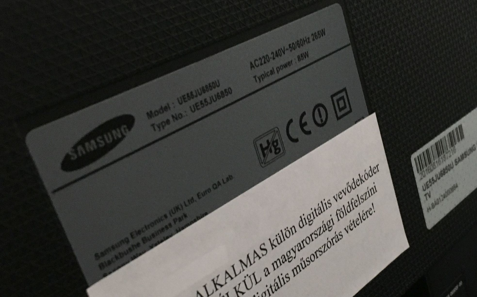

sziasztok!
Adott egy samsung ue55ju6850 TV. A hattervilagitassal van bajom. Eloszor csak bekapcsolas utan egy ideig nem vilagitott a kepernyo also fele, de kezdetben nehany masodperc utan ez megszunt. Aztan egyre tobb ido kellett, hogy eltunjon, most meg mar egyaltalan nem tunik el a sotet sav, nem kapcsolnak be az also ledek (a kijelzo feletol lefele). Kicsereltem EZT a boardot egy zsir ujra. A hiba sajnos maradt.
Ahogy olvastam, meg ahogy neztem, ez a board vezerli a ledeket, igaz? Vagy van mas is, ami meg szerepet jatszik?
Viszont ha nem ez volt a gond, akkor mi lehet? Lehet, hogy LED csere? Ha igen, akkor honnan tudok rendelni LED-et bele, lehetoleg EU-bol? -

De jó, hogy megtaláltam ezt a topikot! A Smsung TV-mmel az a bajom, hogy az alsó felén nem megy a világítás. Először csak az volt, hogy bekapcsolás után néhány másodpercig az alsó rész nem kapcsolt be, aztán egyre több ideig. Néha ki-be kapcsolgatással meg lehetett oldani a gondot. Most viszont már szinte sosem működik. Nagyon nagyon ritkán néha működik, de 99%-ban nem. Azt már kiderítettem, hogy ez a háttérvilágítás hibája, de pontosan mi? A led szalagot kéne cserélni? Vagy van ennek valami vezérlője és az halt meg? Esetleg, ha valaki vállalja a javítását, az is érdekes lehet. Előre is köszi
