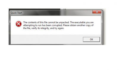

jézusom
Lenovo S10-2 3G
Az a helyzet, hogy ujraformáztam a vinyót win7ultimate telepítés céljából. A QS lehetőség eltűnt, hogy lehetne visszavarázsolni? Partíció manager progival látok egy partíciót (LENOVO_PART) de csillag van előtte, fájlkezelőből nem is látom. Lehet hogy itt van a QS, vagy a recovery? A lényeg, hogy a QS-t szeretném visszavarázsolni, esetleg a helyére egy linuxot, illetve egy XBMC-t
Köszönöm!
