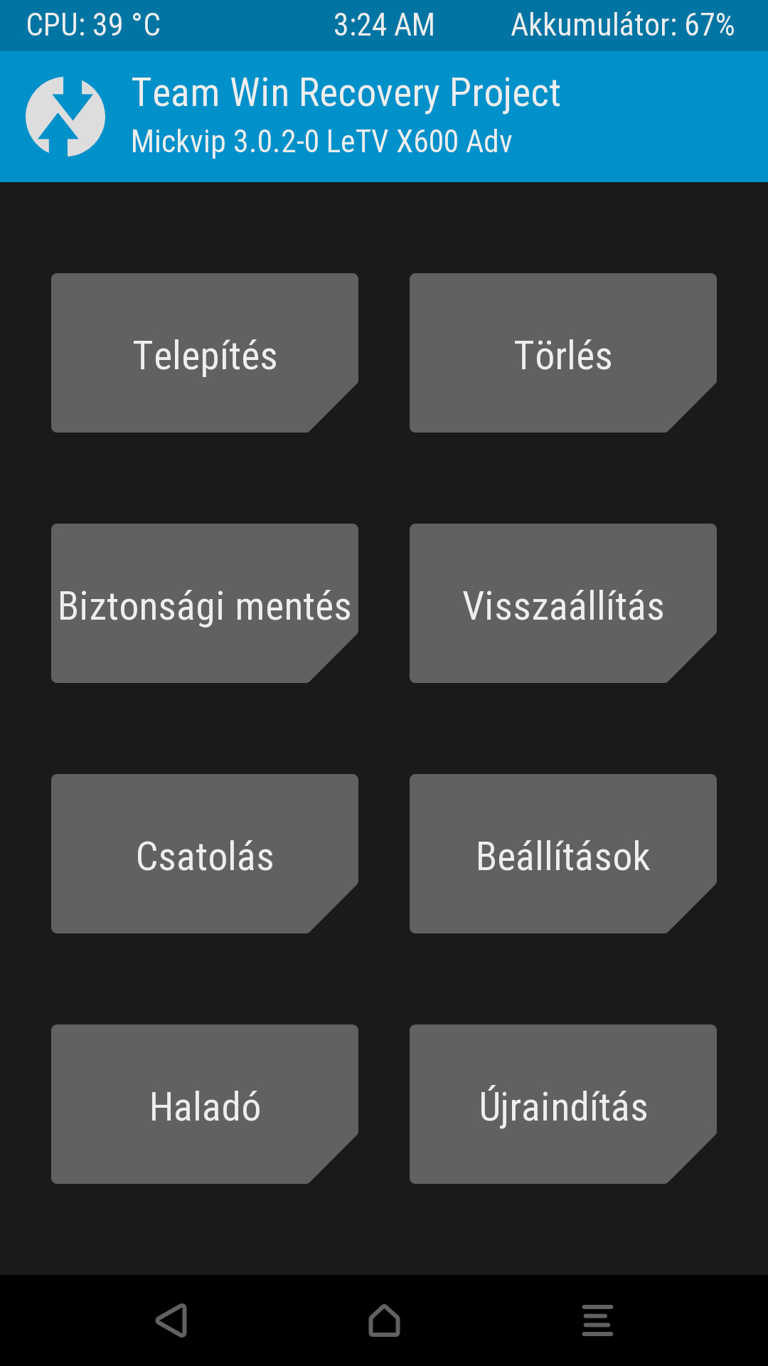

Link1 TWRP a telefonra másold
Link2 Alap17S rom a telefonra másold
Link3 BB72 17S rom multilang a telefonra másold
Link4 TWRP régi a pc-re másold
Link5 TWRP új a pc-re másold
Link6 Usb_driver Adb driver a pc-re másold ez egyben egy recovery install is.1: Mentsd el a telefonszámokat, mert minden program és beállítás törlődik.
2: Másold fel a 3 csomagot a telefonra a download mappába.
3: Telepítsd a drivereket a pc-re majd indítsd újra.
4: Ha kész a driver telepítést, akkor menj a telefonon a beállításokba, ott a telefonról menübe, majd ott a build számon addig tapizz, még a telefon bekapcsolja a fejlesztői lehetőségeket.
Tapizás közben fogja írni 3-2-1 lépés van hátra a fejlesztői lehetőségig.
Lépj vissza egyet és menj a fejlesztői lehetőségekbe és kapcsold be az USB debugging kapcsolót.
Ha ez ok, akkor dugd fel a telefont a pc-re.
Pc-n eszközkezelőben ellenőrizd, felismerhető e a telefon.Ha ok, akkor kapcsold ki, húzd le a pc-ről.
5: Hangerő le és powergomb egyszerre nyomva indítod a telefont. Ekkor fastboot módban indul a telefon. Onnan látod, hogy a kijelző bal alsó sarkában fasboot felirat látható. Dugd fel a pc-re a telefont.
6: Pc-n az eszközkezelőben nézd meg van-e adb device és hogy sárga !jeles vagy ok vele minden.
7: Ha ok, akkor recovery exe indít, mindegy melyiket választod régi vagy új. Én az újat használom ezt tudom leírni. A régi recovery BB72 publikálta az új ugyanez csak én cseréltem ki benne egy Mickvip álltal publikált újabb recovery-re.
Tehát revovery.exe indít, két enter után a telefon reboot-ol recovery módban.
8: Jobbra csúszka belépsz a twrp-be, wipe kapcsoló-jobbra csúszak
majd vissza lépsz Install kapcsoló itt betallózod az alap 17s romot aminek a neve FULL_X600_X600...zip. és install.
Telepítés közben a kijelző kialszik, de a végén újra látható lesz. Ha kész, jobbra csúszka és vissza lépsz az install kapcsolóra majd betallózod a TWRP-3.0.2.0-Le1_adv.zip csomagot, ha ez is kész reboot.
Ekkor a telefon hosszú idő után újra indul az alap 17s CH-EN rommal. Addig lépkjed végig az első beállításokon még simán ki tudod kapcsolni a telefont.
9: Indítsd a telefont hangerő fel és powergombbal egyszerre, addig nyomod még a recovery feliratot meglátod. Ha bent vagy wipe kapcsoló jobbra csúszka. Majd vissza lépsz és Install kapcsoló itt betallózod a Pack_BB72_le1_X600-5.8.017s_r1.zip csomagot és install.Ha kész, reboot és ekkor a telefon szintén hosszú gondolkodás után, a multilang,kínai app mentes BB72 17s rommal elindul.
A leírást saját tudásom szerint készítettem, nem saját kútfőből és felelősséget nem tudok vállalni érte.
Ha elrontod segít Tiger71
Ha itt a lenne a telefonod a kezemben, akkor se csinálnám másképp csak így.

Ne keseredj el, visszahozható!
Ha van recovery, akkor itt a leírás!

A 17s ugye úgy települ, hogy kell az alap rom, majd arra egyből a twrp majd reboot és első indítás után vissza a twrp be és a bb72 modrom.
Nekem az alap 17s rom tuti nem az ajánlott twrp-vel ment fel.
Szóval, a BB72 posztban van pár fajta twrp, szedd le a recovery alól telepíthetőt és cseréld le install előtt.
De ne feledd az alap rom lecseréli a recovery-t, így ha fent az alap rom, reboot előtt, újból tedd fel a twrp recovery-t.

A 2.8.6.0s TWRP is jó a 17S rom telepítéséhez? A BB72es poszt a leeco.re-n egyenesen azt írja, hogy a 3.0 kellene :| nem lesz gond?

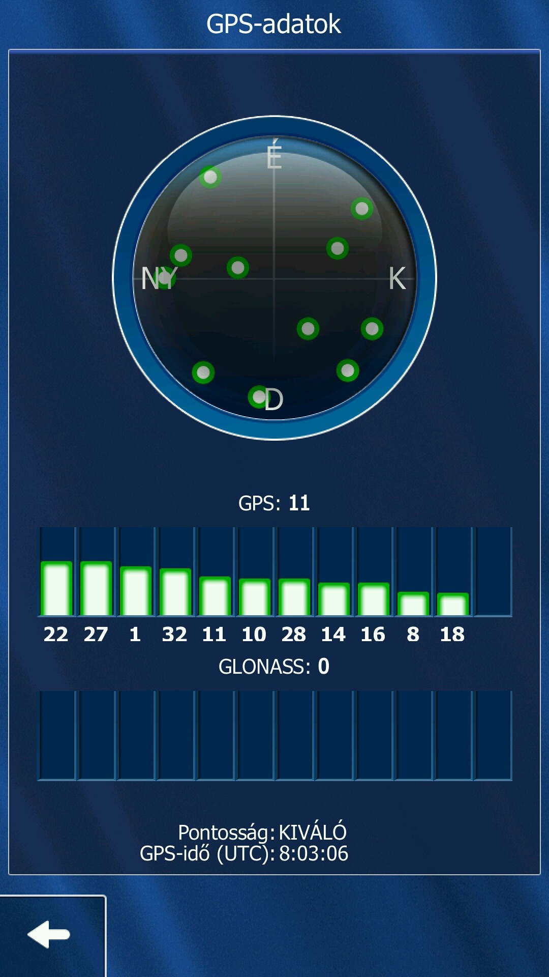

köszönöm de végülis vissza tettem a 13s-t mert csak azon jó a GPS

#1088 twrp
#1063 17s BB72 romSzia!
Ezeknél a posztoknál megtalálod a szerintem legújabb szoftvert.
A BB72 linken ott az eredeti 17s rom linkje is.
Azt is twrp-vel tudod feltenni.
És vagy hagyod úgy, vagy rátolod szintén twrp-vel a BB72 rom update-jét.
FONTOS! A BB72 zip nem teljes csomag, előtte kell a gyári!!

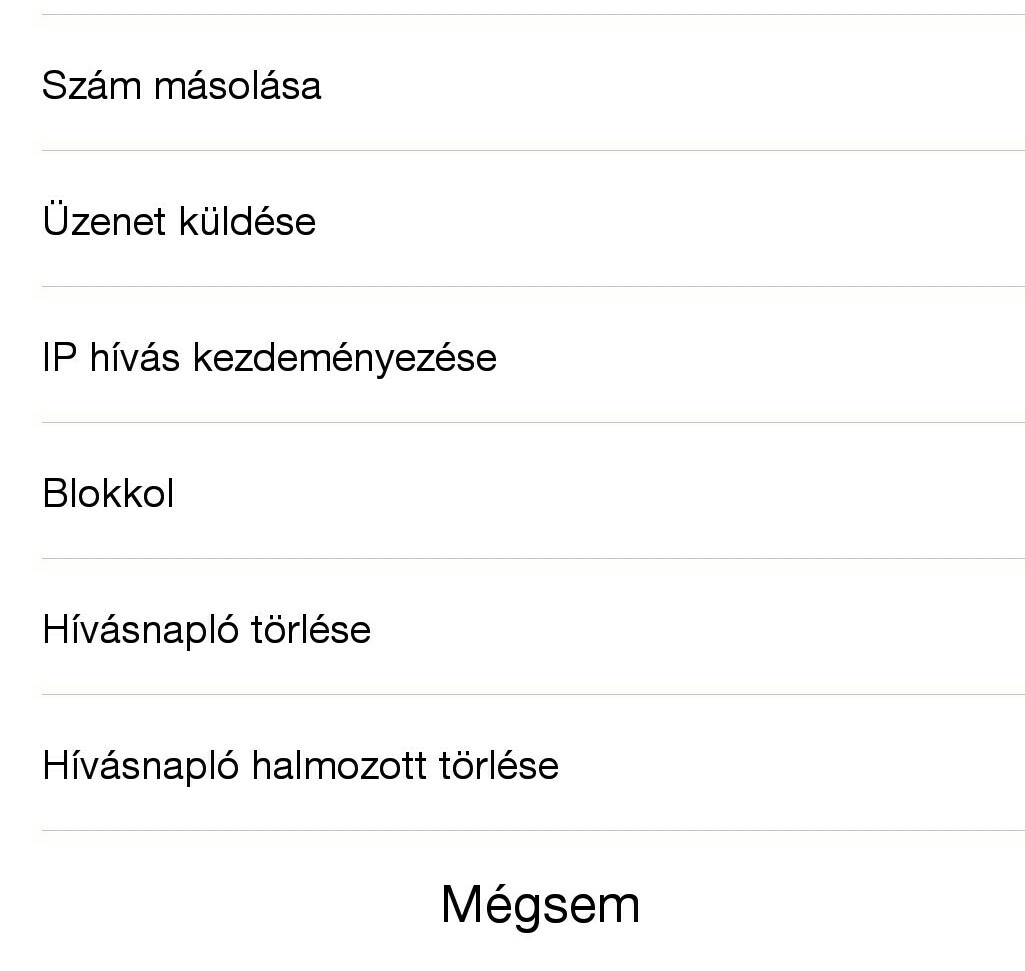

Szia hat ez az. Hosszan nyomom van naplo torlese es kitorli azokat a hivasokat amik ahoz a szamhoz tartoznak. A tobbi marad. Halmozott naplo torlese menupont nincs.
#39868659
Sziasztok, biztos en vagyok bamba, de a hivaslistat nem lehet egyszerre torolni csak hivokent? (bb72 17s)
