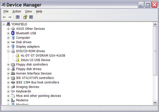

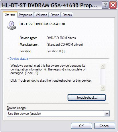

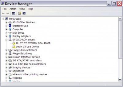

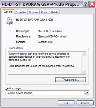

JONAS77
Egyszerüen, csak egy SYSTEM RESTORE, és gond megoldva!
JONAS77
Oké, megpróbálom, majd jelzek ha sikerült, egyenlőre még nem csináltam semmit. Csak a gamepadot huztam ki, de nem segitett. Este felé érek rá, majd megirom milyen sikerrel jártam. Fizikailag huzzam ki az RW--t is, az alaplapról? Á, értem a device managerből, egyszerüen letiltom, vagy kitörlöm?
Köszi addig is!

Segitsetek, nem látom a DVD irómat windows alatt, ma történt akkor, amikor egy gamepadot csatlakoztattam a pc-hez, USB-n keresztül. Azóta eltünt a DVD-m, és e nélküle szar az egész gép, nincs ötletetek, hogyan tudnám ujra látni a optikusomat?
A windowsom RAID0-ba van, SSD-n. Kérek mindenkit segitsen!!!
