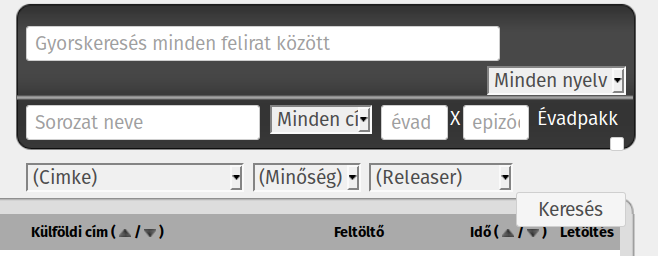

FF-ben van ez inkább, ha saját betűkre állítom: (ez egy webes szerkesztő)
Ha az oldalak saját betúi használatára állítom, kicsit jobb a helyzet!
Ezek szerint nem csak a PH lapcsalád fontjaival van gond, mint az előbbi kérdezőnél is. (sajnos ő annyira titkolja a hw-eket, hogy nehéz lesz neki segíteni)

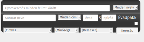

Anno valaki a képen látható kicsúszott gombpanellel nem tudott mit kezdeni:
Az alapértelmezett betűtípus kicsinyítése a helyére rakta. Itt például nem a FF beállításától függ a dolog. Más esetben a dpi le/fel állítása segytett az oldalak megjelenítésénél. Valóban az van, hogy érdemes optimalizálni. Nekem is eleinte nehéz volt kiókumulálni, melyik beállítás mire van hatással.
Itt az előbbi kép levett alapértelmezett mérettel.
Egyes témáknál is van ilyen torzítási hatás, szerencsére nem mindnél.
