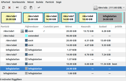

Az a pár giga amúgy valóban nem oszt vagy szoroz, hanem ha nincs, adott esetben egyszerűen kiszámol és KO.
Próbáld elfogadni, hogy a Linuxnál minden okkal van úgy, ahogy. Az is igaz, hogy az Ext fájlrendszer óvatossága már túlzó a nagy méretek miatt.Az a lefoglalt terület egyébként a root szintű műveletek végrehajtása miatt van, ha valami miatt a rendszer a saját megmentése érdekében helyigényes műveleteket kényszerül végrehajtani, persze ehhez az kell, hogy a disztró partíciója tele legyen.
Van mondjuk egy 10 GB-os partíción a rendszered és a sok kernelfrissítés meg egyéb miatt megtelik, de a rendszer valami miatt helyigényes műveletet hajtana végre, de nincs hozzá helye.
Javallat, a telepítésnek adj legalább 15-20 GB-ot.
Kezdőként amúgy én is előszeretettel húztam ki a rendszer alól a talajt és jó volt az úgy, mert rendkívül rutinos telepítővé váltam.
Szerintem kezdőknek amiatt is jobb a GUI-s programokkal végezni a szükséges rendszerműveleteket, mert azok hülyebiztosak.

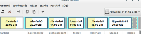

Nézd meg a Gparted particionálót mit csinál!
Az üres helyre csinálok egy 20 GB-os üres Ext4-es partíciót:

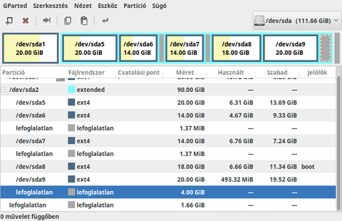

Itt van a végeredmény, felül láthatod az sda9 particiót, 20 GB-os lett, nézd meg a listában, hogy mi történt:
Így oldja meg, ahogy kell és szerencsére kezdők nem is tudnak belepiszkálni.
Remélem így leegyszerűsítve a dolgot, valamennyire tisztább lett a kérdés....
