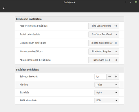

Épp azért kell utánanézni, mert lehet az is, hogy valami betűtípus hiányzik, amit az oldal használna.
Első kérdés: akiknek minden jó, ott telepítve van az mscorefonts? Illetve van valamilyen TeX csomag telepítve? -
herdsman12
#63115
No meg fel lehet rakni mindenféle fontokat, valamelyik csak megtetszik, legfeljebb a renderelést kell megcsinálni. Én most Pop által használt betűket használok.
Fel lehet rakni a TypeCacher-t is, ha keresgélni akar valaki.
Nem tudjátok, működik még a Debian topik vagy a Haladó Linuxos esetleg?
Könnyű megtalálni vagy nehéz? -
Pano
herdsman12
#63105
Sajnos ez se jó megoldás, mert ettől meg minden más oldal néz ki eszméletlen ormótlanul, ahogy lev is írta.
Fura a font kérdés, mert Windowshoz képest elég sok oldal érdekesen tud megjelenni (mondjuk ki: csúnya).
Azért köszi
