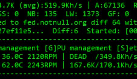

mit jelent ha egy gpu hashrate helyett "DEAD" felirat van?

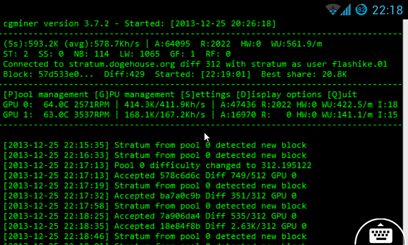

saphire dualx R9 270X + msi HD7770oc eredmények:
remélem itt már nem fogtok kifogást felfedezni![;]](//cdn.rios.hu/dl/s/v1.gif)

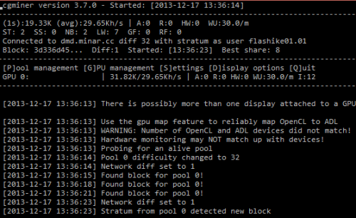

Az miért lehet hogy a cgminer a gpu-hoz nem írja ki a hőmérsékletet és a venti fordulatszámot? ha monitor van rákötve az adott vga-ra, akkor mutatja egy restart után..

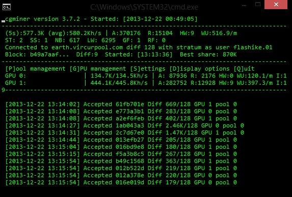

Ez hihetetlen emberek, kikapcsoltam a monitort és vissza, 60khash-ről felugrott 410khash-re a 270x, és még a wu érték is stimmel...
valaki tudna erre értelmes magyarázatot?

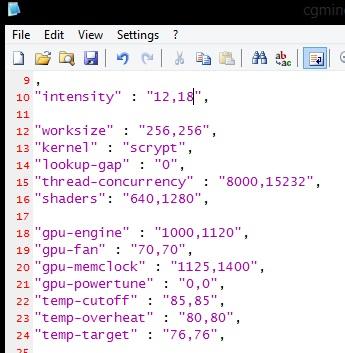

be raktam a r9 270x mellé a HD7770-et, a configban miket kell hozzá írnom?

a wu értéke miért csak 138 mikor 440khash/s bányászok?

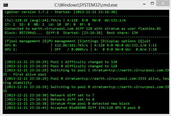

Az normális ha egy Saphire R7 270X össz-vissz 280Khash-el bányászik alapórajeleken? (1070/1400mhz)
Ma érkezett meg a kártya, cgminer 3.7.0-t futtatom, intensity-t már belőttem (12), thread pedig 8000-en van.Az előző MSI HD7770 számolt 145-160khash-el. Litecoin hardver összehasonlításánál is a minimum 417khash van írva..
valakinek valami ötlet?

"cgminer.exe" --scrypt -u x -p x -o sstratum+tcp://dmd.minar.cc:3333 --gpu-platform 1 -d 0 -w 256 -v 1 -I 12 -g 1 -l 1 --thread-concurrency 8000 --gpu-engine 1040 --gpu-memclock 1245 --shaders 640
