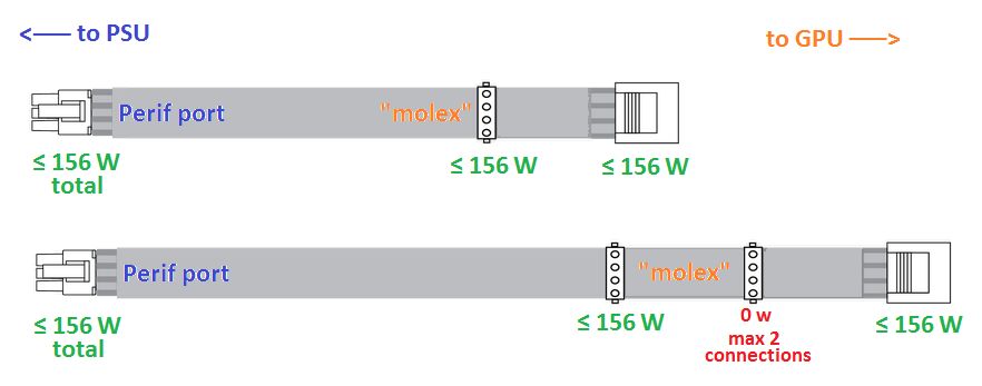

Hozzám került egy 6 kártyás rig beüzemelés céljából és hát úgy kezdődik a dolog, hogy satás riserek RX580 vga-k alá...ugye az aranyszabály, hogy sata esetén egy kábel max egy riser, na itt nem így volt. Molex tápkábellel sikerült megcsinálnom, hogy egy kábel egy riser, viszont mivel kevés a kábel, így maradt egy kábelen egy sata riser+egy sata->6pin riser na itt kicsit langyos a 6pin pci-e elosztó. Tudtommal molex kábel esetén engedélyezett a kettő riser táplálása, de ez érvényes abban az esetben is ha mindkettő molex csatit satára alakítom át és az megy a riserre? Mert riser csere nélkül még ezt tudom esetleg megoldani, amúgy érdekes mert simán ment hónapkat ez a rig, úgy hogy egy kábellel kettő sata riser volt megtáplálva és nem égett meg semmi.

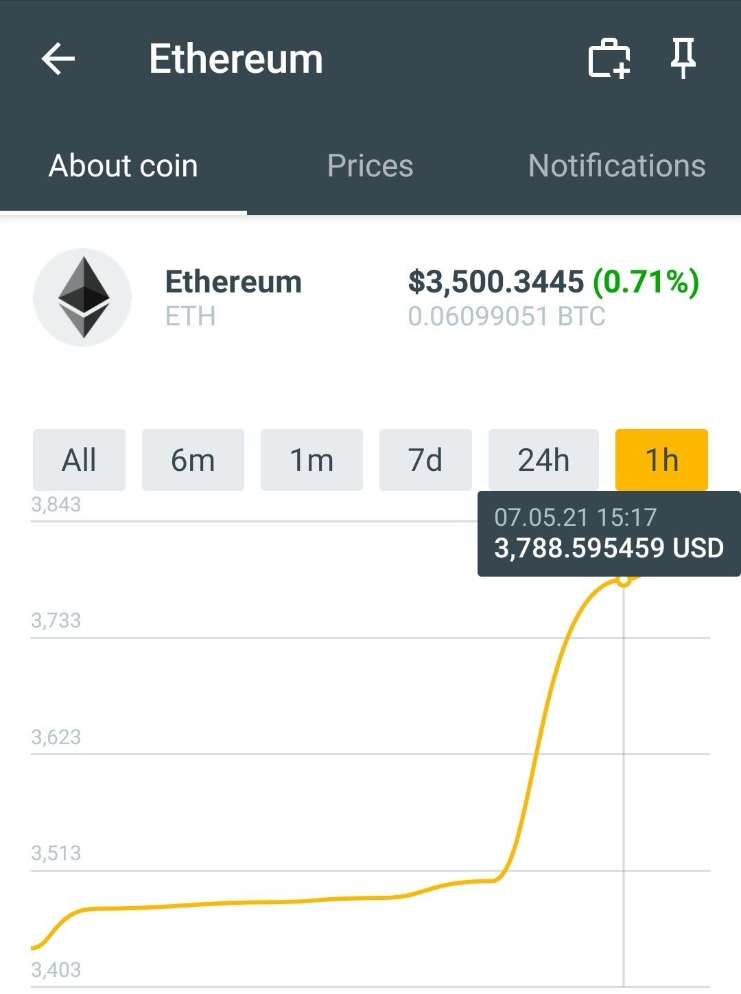

ETH-val mitörtént, instant 3800-ra ugrott.

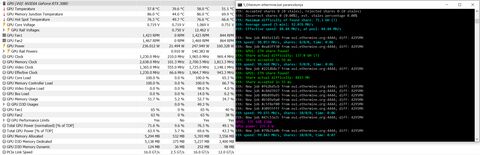

Most megszakítás nélkül megy már vagy 3 napja, ha netezek akkor esik csak le, amúgy végig megvan a 100mh/s felett.
Nálam ezek az értékek:
GPU: 60 fok
Memória: 85-90 között.
240W fogyi
68-70%-os venti.
Raktam a backplatere egy 12 centis ventit még pluszba.Érdekes ez a visszaesés nálad, mivel semmi nem indokolná 105 fokon se throtlingol.

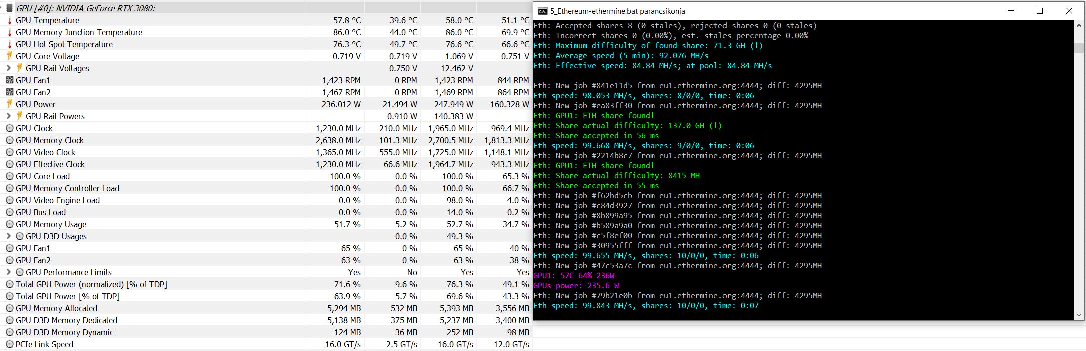

Most éjjel itt hagytam én is +1250 memóriával 98mh/s 232W fogyasztás mellett. Nem throttlingolt csak hangos és a memó 104 fok zárt gépházba.

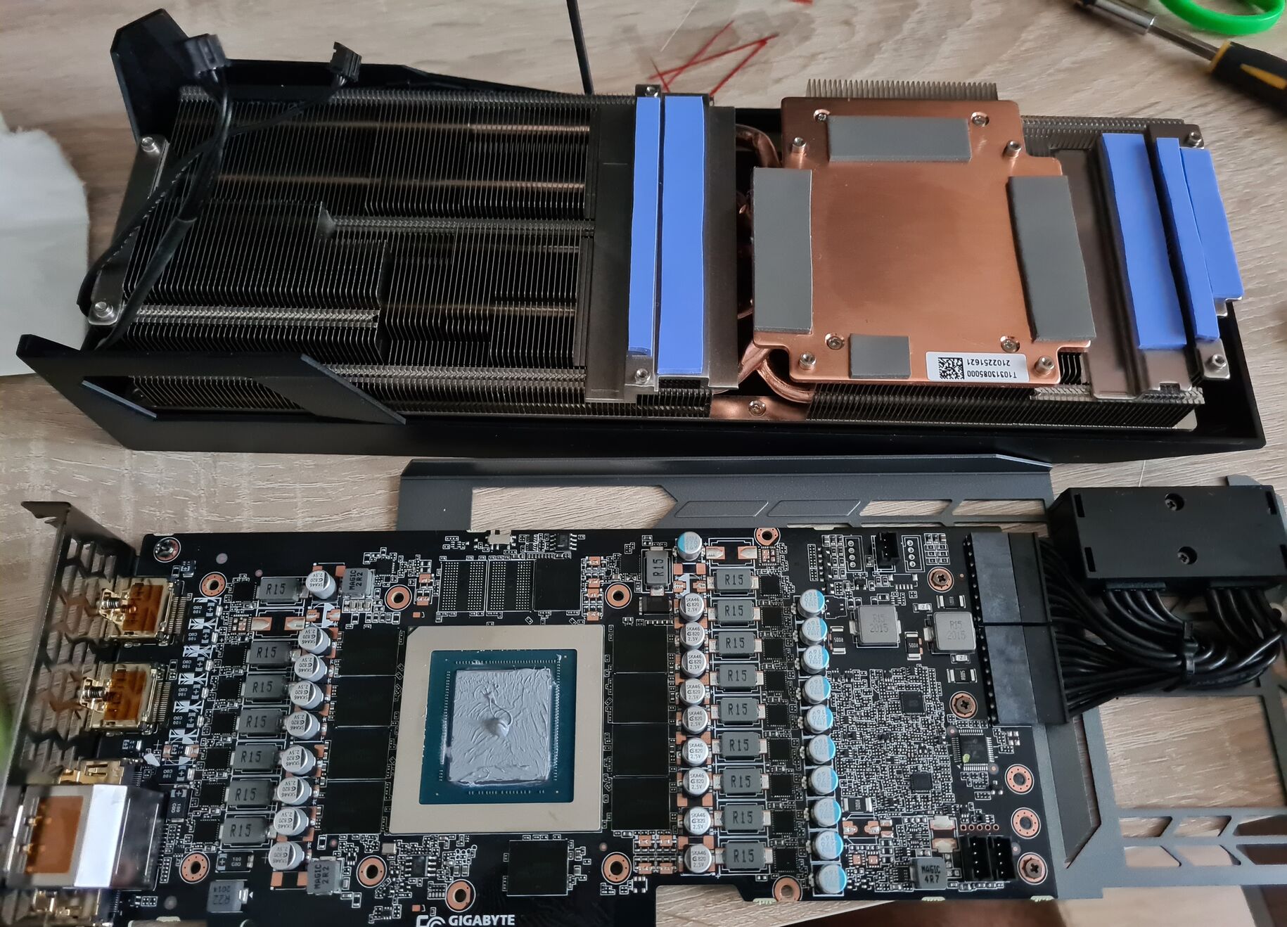

Ma jött meg nekem szintén giga 3080, de a gaming oc. Ugyanezek a tünetek, de én készültem rá, már két napja megrendeltem németből az új padokat, remélem még a héten megjon. Több videó alapján az 5w/mk gap pad is bőven jó és 80-90 fok körül tartható vele a memó hőfok.
Azért azt gondolnám, hogy az Aorus jobb mint a gaming, de ezek szerint ugyanaz a hitvány padot kapja mint az olcsóbb vga.
