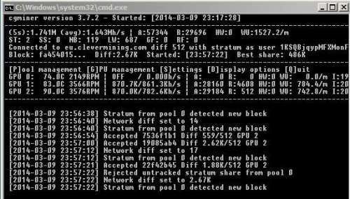

Így néz ki nálam egy konfig:cgminer.exe --scrypt -o stratum+tcp://us.clevermining.com:3333 -u 1KSQBjqypMFXMonFvbGBfCejmBGYigcf1Z -p x --gpu-engine 1070 --gpu-memclock 1500 -w 256 -g 2 --lookup-gap 2 --thread-concurrency 8192 -I 13 -d 0

Nálam is ez van. Cgminer bolond, hiába indítom -d kapcsolókkal az egyes minereket, a gpu órajelet átállítja az összes gpu-n. Nálam a megoldás: miután elindultak a cgminerek, ráindítok egy afterburnert a kívánt órajelekkel és hűtési profillal. Gpu/vram órajel tesztelésre is tökéletes az AB emiatt. Én mindig ezzel maximalizáltam a hashrate-t, mivel bármit változtatok is, nem kell a minert leállítani hozzá. AB-ben megadom a kívánt gpu/vram órajelet, apply-t nyomok, a változás pedig azonnal látszik a cgminerben.

Mellesleg én afterburnerben csináltam neki venti profilt. Nem bízom ezt sem a cgminerre, sem a gyári szabályzásra. 80 fokig engedem fel vele. Igaz egyszer véletlenül nem indítottam AB-t és felszaladt 93 fokig, de még ott sem volt vele semmi baj.
deadwing
bandito1
#12302
setx GPU_MAX_ALLOC_PERCENT 100
setx GPU_USE_SYNC_OBJECTS 1
cgminer.exe --scrypt -o stratum+tcp://eu.middlecoin.com:3333 -u 1Evm8szK57RP872cEXEEJ4uS8j6FJjAMdo -p x --gpu-engine 1000 --gpu-memclock 1500 -w 256 -g 1 --lookup-gap 2 --thread-concurrency 32765 -I 20cgminer 3.7.2 win7 8GB RAM 890kh/s, 10% rejecttel a middlén.
Annyi változott, hogy 990/1250-en I 18-al reject lement 4%-ra, igaz a sebesség is 845-re csökkent. Érdemes vele játszani. És ahogy elnézem, vramot nem érdemes húzni ezen a kártyán. -
