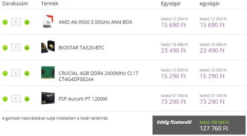

Na akkor a konfig.
+ 6x AMD 570
+ 6x Riser
+ 120GB SSD / HDDA teljes ár
128K alaprendszer + 432K (VGA) + 28K riser = 588K

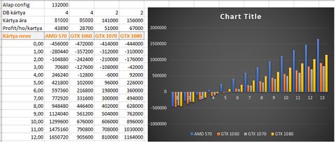

Remélhetőleg utolsó ilyen milyet vegyek / mit vennétek kérdésem
Jelenleg a budge-m úgy engedi meg, hogy kb kijönne
5db AMD 570 (545K)
4db GTX 1060 (542K)
2db GTX 1080(450K)Ahogy néztem ebből az 5db 570 termel a legjobban, viszont kérdésem lenne, hogy a 4GB ram nem lesz probléma a közeljövőben, hogy használhatatlan szintre lassulna?
Utólagos eladásra talán a GTX1080 -t tartom biztosabbnak.
Illetve 1060 vs 1080, most kb ugyan annyit hoznak, ez gondolom varázsgömbös kérdés, de ugye mindkettő 1-1 algoritmusban veri a másikat, melyik irány (algoritmus és annak coinja) nézhet ki a megfelelőnek a jövő szempontjából?
Tudom, hogy fárasztalak titeket, csak szeretném a legjobbat kihozni

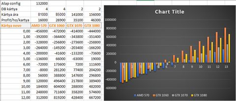

CSövi, tudtok mondani egy oldalt ahol egész jól meg lehetne nézni melyik kártyával mennyit lehet most kitermelni? Nicehash-t használtam erre, de ugye annak kaputt.
Azon agyalok, hogy 3DB 1070 (590K a config) vagy 5DB 1060 6GB (560K a config), lenne a profitálóbb.
