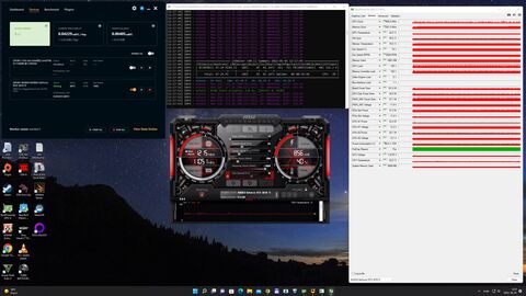

Bányászás közben egyszercsak elszáll az egész. Nem áll le a gép, zúg tovább, Nicehash mobilapp szerint nem megy a bánya, nem is melegszik, elsötétül a kép, billentyűzetre/egérre nem reagál, csak a reset, de utána megy tovább simán.
Néha hosszú órák, néha kevesebb.
Mondjuk most bedobtam a 1070Ti-t is a 3070Ti alá, az is plusz terhelés, ezzel elég hamar bekövetkezett, de anélkül is csak több idő.
Próbáltam volna alaplapira átdugni a monitort, de nem látja (ugyan az a monitor ami DP-n rá van dugva a 3070Ti-re), hátha maga a gép nem áll csak eldobta az nv driver vagy valami.
Jelenleg 975mV 1000MHz körül volt, a vram 22000-ren nem bírná ezt az alacsony magfeszt? De az külön tápon van nem? Azt magának szabályozza. 100 fokot nem érte el a vram. -

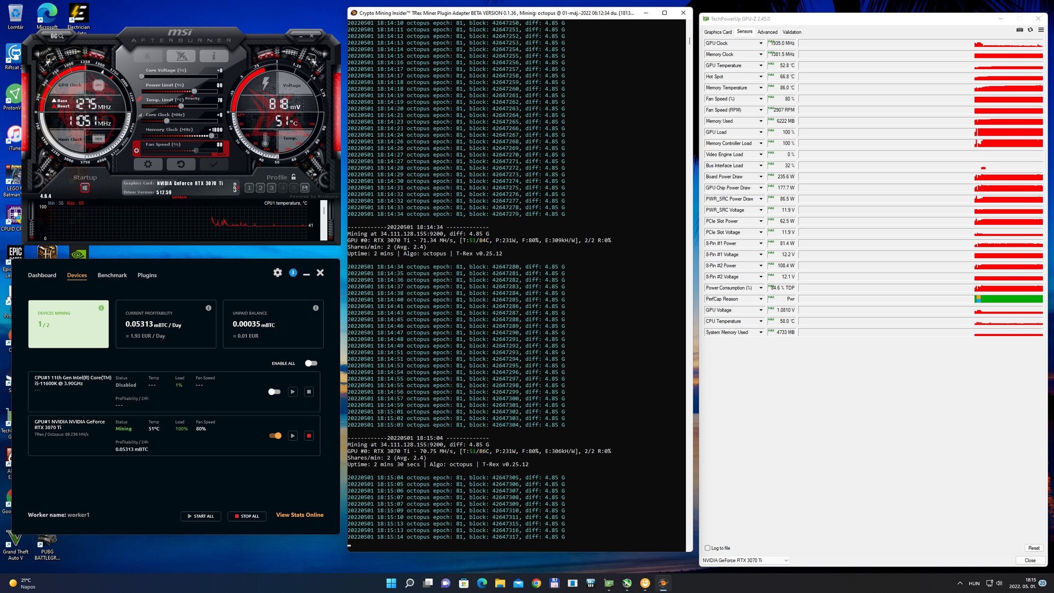

Manli 3070Ti
GPU: -200MHz
PWR: 55%
Fan:70%, nem zavaró, játszani az lenne, de nincs furcsa brummogó hangja mint a GW Phantomnak volt, és a GW Ghostnál is sokkal kellemesebb
RAM: +1800MHz
Negyvenpár MH/s, néha felmegy 48-ra, ETHASH-t nyom, nem tom melyiket kéne
Az istennek nem akar a vram melegedni, 76 fokot mutat

3070-en este feljebb vettem a hűtést mert riogattak, hogy hiába 45 fokos a gpu attól még a memóriának lehet melege.
Az éjjel lement a memória 5000MHz-re, és nem birom visszatornászni, ez mitől lehet? Mag 1230MHz, 750mV, most ilyen kis memóriasebességen 38°C -
