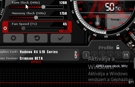

Tehát ez a probléma, ha így esetleg ismerős lesz valakinek:
Az egyes kártya stabilan tartja az értéket, míg a másik az 1150-es OC kezdeti után visszaesik és nem is stabil az órajel, 940 és 970 között ugrándozik..
techie_guy
3 db egyforma RX 570-est (MSI Armor Hynix memóriával) leküldtem az ETH bányába és mod + OC után kettő elég tisztességesen dolgozik 28,3-28,4 MH/s-mal, de a harmadik 26,5-ről nem akar elmozdulni.
Úgy látom a probléma a GPU OC miatt van, vagyis a kártyákat nem igazán érdekli mit állítgatok Afterburnerben. A két gyorsabb kártya gyárilag 1070-1090 MHz-en megy, a lassabbik pedig 990 körül és bármit állítok be nem mozdulnak el innen.Találkozott már 4xx/5xx tulaj hasonló problémával itt?
