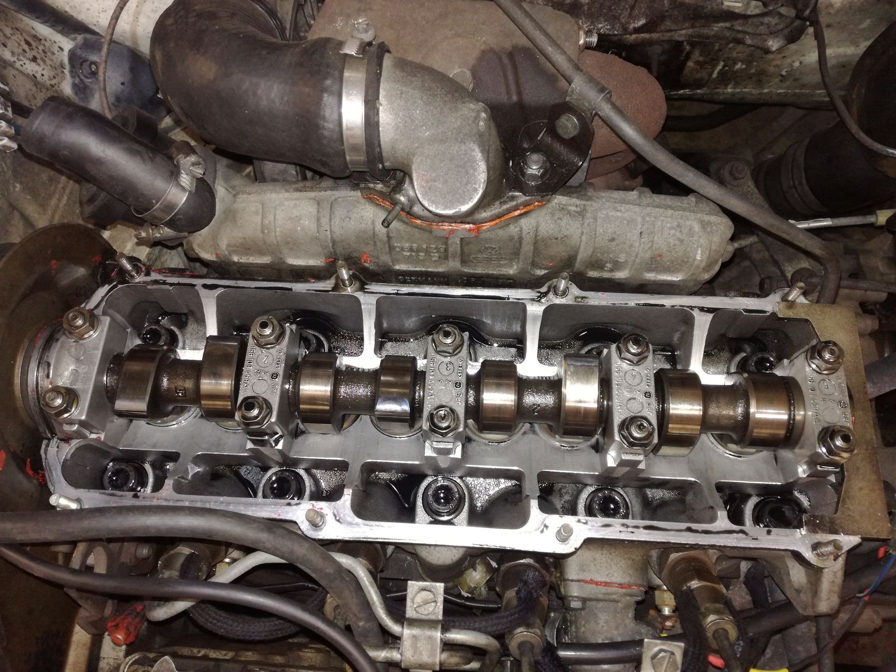

EQMontoya #100758 üzenetére
Volt már a holdon, vissza is jött, csak most eltört a fej, amikor cserélték az injektorokat.
A 3. injektor furcsa szögben áll.
Vagy 350k km-vel ezelőtt volt lent a fej, de akkor rendesen ki volt pucolva, olaj meg mindig idő előtt volt cserélve. Ilyen tiszta fejet még nem láttam belülről. A rozsdás szelepfedél ilyen kincset tartogatott maga alatt. Nem a keveset futott a jó motor, hanem aminek rendes gazdája volt. Lehet benne bármennyi méter, ha megkapja ami kell, motor az még mindig.
