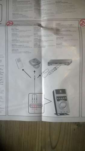

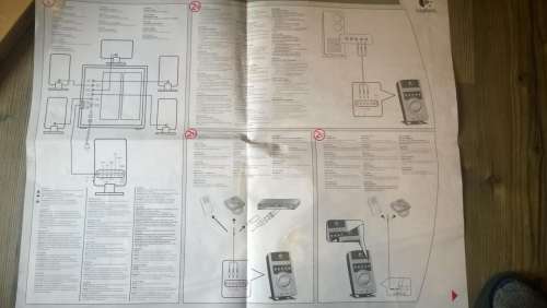

Hát ha nem kötöm össze a hátulján a 6ch-hoz a 3,5mm jack ot,akkor nekem se hogysem szólal meg x2 be a sorrund... (Stereo jelről beszélünk,pl jelen esetben laptopról)
feketeibiza
Stereo X2 ben ne is annyira kevesek a satok
1 hónap alatt csak rájöttem hogy s mint lehet a Sorrundokat külön vezérelni Stereo jelről
