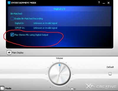

FuckeR19
#11535
Koszonom a segitseged neked is.
De mit allitottal at es mire??? Mert en mar mindent atallitottam ott is, de nekem ba.zik mukodni.
Ertem ez alatt, hogy termeszetesen a taviranyiton a TEST gomb megnyomasa utan, minden hangfal visszajelez megfeleloen, de ennyi. Kiirva az van a kontroll egysegen, hogy "INPUT: Optical No Gigital Data"
Egyebkent miutan leszedtem a Creative szoftveret, mit tegyek vissza hozza, ami biztosan kell???
(legutobbi BETA driver van fent) -

Az mitől lehet, hogy a Z-5500 hiába van összedugva optikai kábellel a hangkártyával, "INPUT: Optical"-ra állítva az asztali egységen, azt jelzi "No Digital Data"

Tudnátok abban segíteni, hogy miért nem találok olyat a hangfalszett kijelzőjén optikai kábellel való csatlakozás után sem, hogy "DTS Digital"?
Nálam a kijelzőn csak: "PLII Movie", "PLII Music", "Stereo" és "Stereo x2" van az "EFFECT" gomb listájában, pedig azt írták priviben, hogy kellene lennie DTS-nek is, ha optikai kábellel van összedugva.
Hangkarim: Creative X-Fi Titanium Fatal1ty Champion Series PCI és az Optical Out-ra van dugva, látszik is a piros lézer jellegű fény a hangkari kimeneténél és a hangfalszettbe való optikai kábel végén is és ekkor is csak akkor fogad jelet és akkor jelzi a kijelző, hogy optikán össze van dugva, ha be van pipálva a következő:
Ez így kell, hogy legyen, így a normális???

Regirck
#10232
Köszi srácok
Úgy tűnik, a MIC hangereje volt a hibás.
Creative X-FI Titanium Fatal1ty Champions PCIE mellé fura lett volna ez a hiba.Hogyan kellene a legoptimálisabban beállítani a hangszinteket, hangszineket, effekteket stb optikai összekötés kapcsán, van erre vkinek tapasztalatból segítsége és tud vki vmi jó fajta tesztaudió összeállítást? (akár dvd, vagy blue-ray jellegűt)
