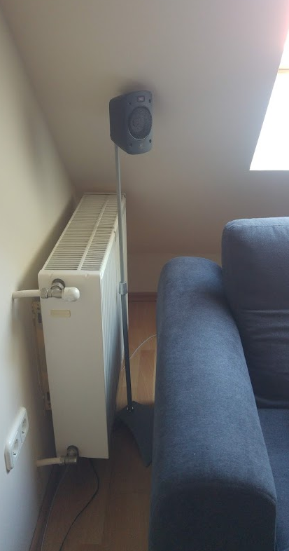

Csak 5 hozzászólást kell visszaolvasni és ott egy példa,ha falra szerelhető kell

Sziasztok! Hangfalállványt honnan szerezhetek be? 😀

Érdeklődni szeretnék, hogy milyen falitartót érdemes ehhez a szetthez beszerezni vagy milyen megoldással érdemes a falra rögzíteni?
A válaszokat előre is köszönöm
