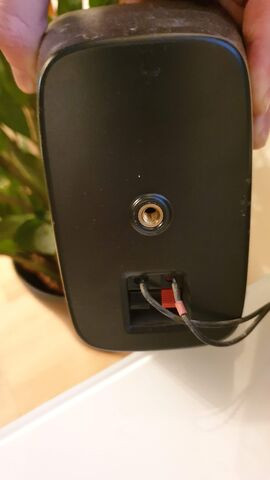

a hangfalakat nem tudtam belecsavarozni. nem próbálkoztam túl sokáig, nem ment első 2 próbára és elengedtem (míg a vogels hangfal álláványokra simán felmentek a hangszórók)
egy kis mókolással valószínűleg meg lehetne oldanimindene meg van kivettem próbálkoztam majd feladtam, de este lefotózom neked azt eldöntöd, küldöm majd privátban

ránézésre ez a harmatrade nagyon hasonlít erre
ezzel nem tudtam felrakni én a hangfalakat, azóta is a polcon porosodnak a tartók.
ugyan itt 1000ft-ért elvihetőek vállalkozó szelleműek előnybenpersze csak hasonlít lehet van apró eltérés a kialakításban. de nekem nem jött be hogy veszek 1 olcsóbbat hátha jó lesz és spórolok...

vogels vlb-500.
nem sokkal drágább mint amit linkeltél és garantáltan jó. a topicba sokan írták hogy nekik ez van és megfelelő. -
