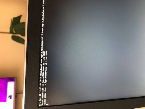

Olyan mintha az lenne a baja, hogy az usb telepítőt választottam volna ki, hogy oda telepítse, pedig nem.
Valakinek esetleg ötlet?
