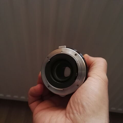

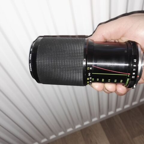

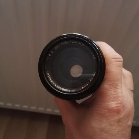

A régi ragasztót eszi meg a gomba...
Muerte68
cinemazealot
#12579
a minta elégé gombára utal-nem tudom hogy lehet szétszedi főleg ha ragasztva van
ha meg mégis a ragasztó akkor nem hiszem hogy sok mindent lehetne csinálni vele.
Muerte68
cinemazealot
#12575
Na ez biztos gomba
valószínű nem jól volt tárolva. -
Zozzant
cinemazealot
#12567
Hátulról a 2-3. lencse ragasztott, a ragasztó feladta a harcot, balzsam szeparáció. Kuka.
Muerte68
cinemazealot
#12567
Valószínű gomba időnként szellőztetni kell nem árt nedvszívó szilikongolyót vagy ilyesmit melléteni-elég nehéz a gombát eltávolítani és nem biztos hogy nem sérült a bevonat
