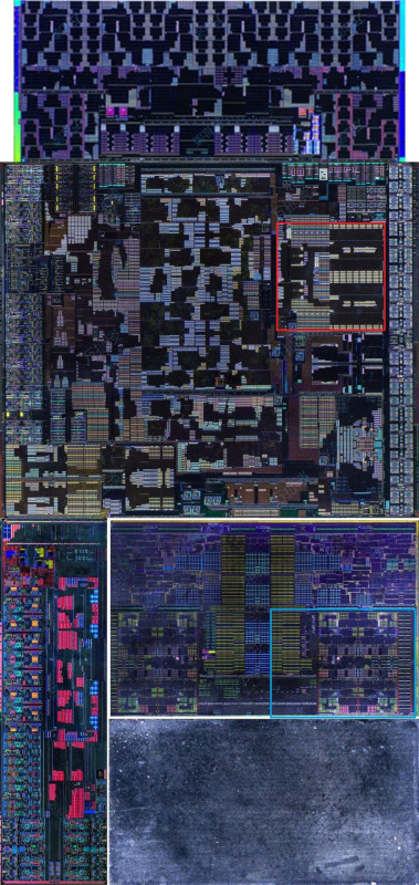

Van már die shot is egy 2p+8e+2e példányról:
Sajnos nem lehet pontosan beazonosítani a határokat. De az azért átjön, hogy nem olyan rossz ez az Intel4 sem. -

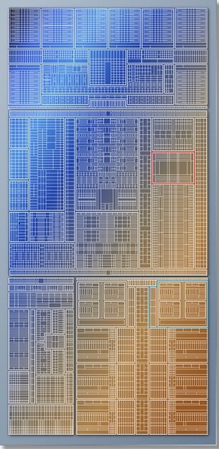

Az Intel diákon voltak olyan kedvesek és részletezték mi hol található egy Meteor Lake procin.
piros:
TSMC N6 SOC tile - 2 db Crestmont (E-cores)
kék:
Intel 4 CPU tile - 4 db Crestmont (E-cores)
Mind a kettő bekeretezés Intel Crestmont E magot tartalmaz. TSMC-N6 oldalon 2 db, Intel4 oldalon 4 db. Ennél tökéletesebbet keresve sem találhatsz tranzisztor/mm2 összehasonlításra.

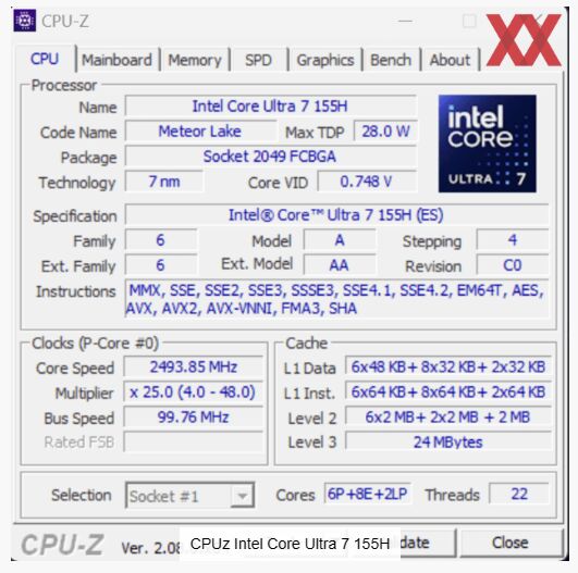

Jöhet a magyarázat, hogy lehetséges hogy az Intel4 (ami szerinted 7nm-es osztályú) alig nagyobb 4 db maggal, mint a TSMC N6 gyártású tileben lévő 2 db mag?A logikád szerint legalább kétszer akkorának, de inkább 2,5x-esnek kellene lennie az Intel elavult gyártástechnológiájával.
Hoppá!
Ezek szerint az Intel 4 valóban 4nm-es osztályú? -

A 10nm-es nodejukat azèrt kereszteltèk át Intel 7-re, mert a tranzisztorsűrűsèg durván ugyanannyi, mint a TSMC 7nm-es node-ja. Az Intel 4 idèn nem jön desktop CPU-kra, csak jövőre. Akkor 1 èv után várható csak az Intel4-es desktop CPU. Akkor a rákövetkező èvben lehet intel 3 .... Tehát mire 20A technológiával kèszült CPU elèrhető leszaz mèg MINIMUM 3 èv. Ha csak nem akarják tovább nyújtani a rètestèsztát a Tick-tock stratègiával, mert akkor mèg hosszabb idő lesz ez a buli.

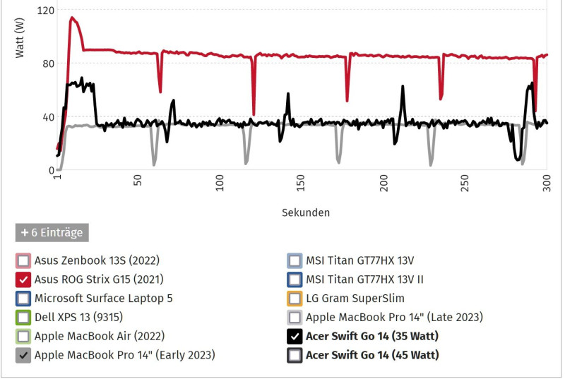

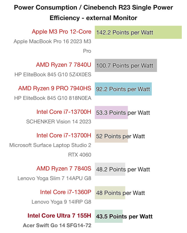

Mivel az előző generációk is energiahatékonyabbak amelyek Intel 7 nodeon készülnek ezért egyértelmű, hogy a nodenak is nagy szerepe van. A Redwood Cove és a Raptor Cove magok gyakorlatilag egyformák. Az EUV a TSMC-n kívül másnak nem nagyon jött be. Sem energiahatékonyság sem kihozatal tekintetében. Ugyanaz a Cortex X3 mag TSMC N4-en 60%-kal kevesebbet fogyaszt, mint Samsung 4LPP-n. Intel is kb. itt tarthat jelenleg a TSMC-hez képest.
#28: A TSMC már N3-nál tart, amit nagy mennyiségben gyárt az Intel 4 pedig gyakorlatilag rosszabb energiahatékonysággal bír, mint az Intel 7 és még csak nagy tételben sem tudjják gyártani. Ez nem túl bíztató a következő nodeokra nézve állítson bármit is az Intel. Egyelőre szép slide-okat tudnak készíteni de mást nem .

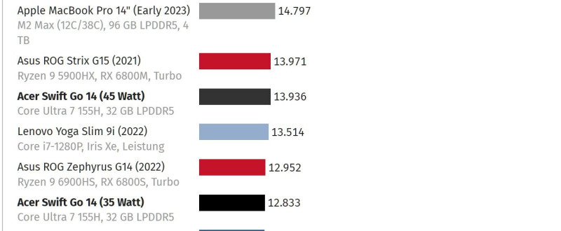

Single core tesztből nem lehet kimatekozni a hatékonyságot.
Véleményem szerint ez az ábra semmit nem mutat meg.
Itt már tényleg a gyártó egyedi elképzelésétől, mondhatni izlésétől függ melyik gyártó mennyire engedi turbózni egy magra.Ha már az előbb Apple volt említve, az M2 MAX-nál pl. nem tartották ezt különösebben fontosnak, csak 3,5 Ghzre turbózza fel egy magon a procit, az Intel meg 4,8 GHz-re.
Ebben a körben nyilván lassabb is az Apple, de cserébe van egy fenti grafikon, milyen szar 1 magon az intel hatékonysága.
De most tényleg, ez kit érdekel? Nem releváns. Ez már tényleg a nonszensz kategória, hogy a valóságban, használat közben 1-1 tüskére, tized másodpercekre felugró 1 magra eső processzor terhelés hatékony volt vagy sem. Miközben esetleg pörgősebb a rendszer használata.Részemről a multi eredményeket néztem. Majd hozzá, az alsó képen a futtatás közben monitorozott power igényt, ami így szvsz pontosabb képet adhat a valós használat alatti hatékonysághoz.
Ezen látszik, hogy 35 Watton nem nagy a hátrány egy M2 Max, 35 Wattos proci ellen sem.Pár másodpercre turbózott, utána szépen ment 35 Watton. Látszik, hogy perceken keresztül futtatták a tesztet, egymást takarják ki a 35 Wattos szinten. E közben hozták a fenti CB23 pontot, 13% lemaradással a MTL az M2 Max-tól
