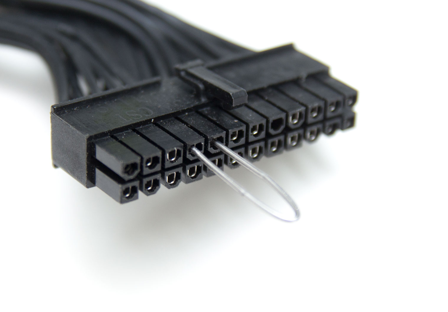

[link] Erre valaki? Vagy lehet a régi tápteszter nem jól méri ki a tápot, mert ez két táp indítására is képes?

ElektrikusDE
#138403
talán a seasonikhoz is ilyen kanócost adtak, vagy az evga-hoz
valamelyiknél "vakdugó" szerű megoldás volt, az azért kulturáltabb
mondjuk szerintem annyira felesleges még ilyenel is szennyezni a környzetet, webre írják ki, te hülye ebbe meg abba dugj kanócot teszteléshez, kép alapján aki ezt el tudja cseszni az a 8 pines alaplapi csatiba is beleerőszakolhatja a 24 pinest... -
