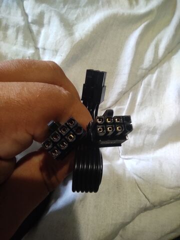

dudika10
_Atesz #144057 üzenetére
Sot, nem csak a rez vastagsaga szamit, hanem a kopeny anyaga es ezaltal a maximalis rez homerseklet is. 18AWG-vel is el lehet menni 24A-ig, csak olyan kopeny kell, aminek nem lesz gond a 200°C.
De a gyarto felelossege, hogy olyan kabelt rakjon a dobozba, ami hasznalhato a szabvanynak megfeleloen.
dudika10
Bossp #144053 üzenetére
Ha raraktak 2 darab 8 pines csatlakozot a kabelre, akkor az eleg vastag ahhoz, hogy a szabvanyban eloirt teljesitmeny ne okozzon gondot.
Ha gondot okozna, nem olyan kabelt adtak volna hozza.Az, hogy a minel vastagabb kabel az ajanlott, nem jelenti azt, hogy a vekonyabb nem felel meg a celnak.
Bossp
