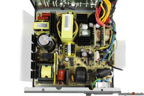

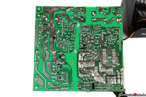

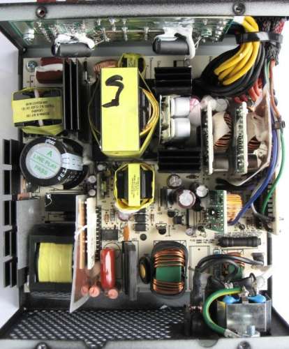

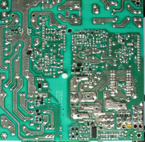

Graphics
Ugyanaz a belső
25-30 között már akad bőven.
