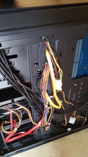

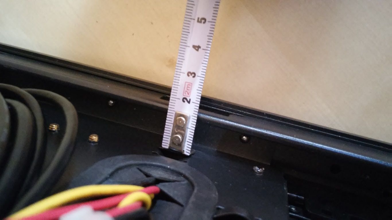

Megmérjek valamit?
A kábeleknek kb 1,5 centis hely van:
A probléma az, hogy a fekete kábelek a felső vezérlő paneltől pont olyan helyen találkoznak, az alaplapi 24pin-es kábelköteggel, ahol csak ez a 1,5 centis hely van, ha hosszabb lenne a 24-pin-es köteg, akkor az 5,25-ös tartóknál is tudnám keresztezni őket, ahol van hely:
Szlopa
Tápguruk a segítségeteket szeretném kérni!
Jelenleg egy FSP 400APN tápom van, amely már vagy 4 éve szolgál hűségesen. Még mindig csendes, mint a halál.
Azonban most házat cseréltem, és beújítottam egy Anidées AI-6 hangszigetelt házat, és hát elég rövidek a táp kábelei... Konkrétan a 4pin-es alaplapi tápkábelt nem tudom hátul elvezetni, mert túl rövid, az alaplapi 24pin-es meg éppen elér a megfelelő helyre.Szóval kellene egy 400 watt körüli táp, aminek jó hosszúak az alaplaphoz tartozó kábelei. Legalább 2 ág Sata kábel kellene, de 3-nak még jobban örülnék. Kellene egy külön Molex ág, mert a házventiket arra kötöm. Kell még egy 6pin-es PCI-e tápkábel.
Igazából a Super Flower SF-450P14HE-t néztem ki, nagyon bejönnek a harisnyázott kábelei, és jól el van látva csatlakozókkal, de nem tudom, hogy milyen hosszúak a kábelek. Tudna ebben valaki segíteni?
Még sosem volt harisnyázott kábeles tápom, és nem tudom mennyire lesz rideg a kábelköteg tőle. Mennyire könnyű igazgatni az alaplap tálca mögött? Mivel hangszigetelt a házam, ezért nem túl sok hely van hátul, szóval erre is figyelnem kellene.Köszönöm előre is mindenkinek a segítséget!
