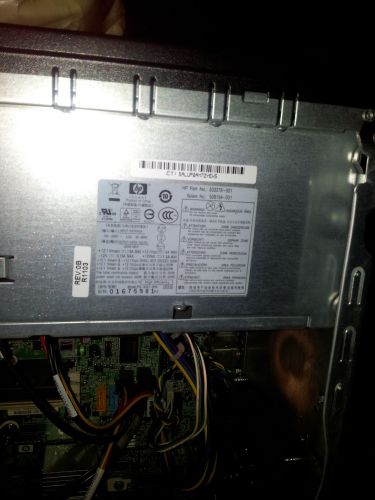

Mihez kell? hA az adatlapodon lévő konfighoz ,akkor ne válts tápot / feltételezem a GX450-es D3-as végű, tehát Enhance belsős, ami jó, és egyágas is. /szerk. 450-esből szerencsére nem volt E3-as
A kártyát plafon 200W körül eszik, a procid meg 80W körül, tehát az egész gép nem eszik 320W-nál többet mindennel együtt.
A tápod megfelelő, ha nincs vele gond, nem kell cserélni. Ha nem a Te géped, akkor eszmefuttatásnak jó volt

Duliee, igazad volt, GPS450 AA - 101 A a táp típusa. Haver akinél szintén felmerült a táp probléma, ugyanilyet hozott ma át, de azzal 5-ből 5 indulás hibamentes és a Windowsban sem problémázik, úgyhogy egyelőre úgy néz ki, hogy valóban a táp adta meg magát...
Mivel kollégák is illetve közületek is volt aki javasolta az újat, illetve annyira nem forrasztgatnék, megrendeltem az újat egy FSP Hyper 500 S személyében.
Köszi a segítséget mégegyszer mindenkinek!
Remélem így is marad és nem viccel meg a lap... -
