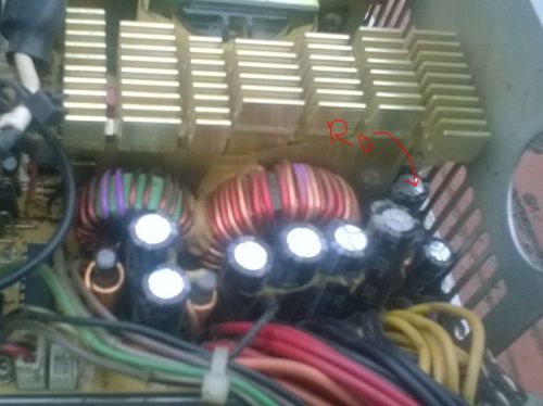

#89081
probléma megoldva!
az 5volt-nál pupos volt egy fekete 10v/1000mF-os, és kerestem egy másikat a szerszámos dobozom-ban, kicseréltem és láss csodát hiba nélkül megy is.
Annyi ugyan volna, hogy ugye az eredeti az, 1000mF-os, én 2200mF-ost találtam bele! ja és a márka sem ugyan az volt! - ez baj?
, vagy csak jobb neki? -

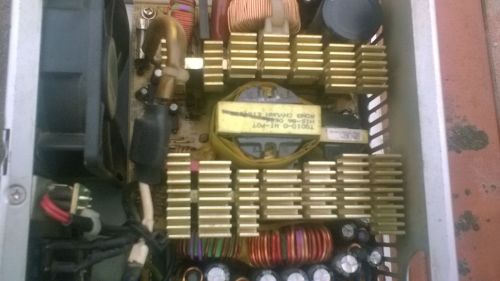

Graphics
halhatatlan
#89080
Aramtalanitva a kondikat nezd at.
Ha pupos ez az oka. Regi tap mar, elofordulhat

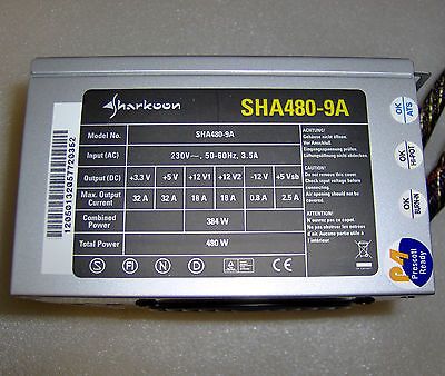

#89078
Hat, probaltam utana keresni, de ilyen Sharkoont nem talaltam a listan.
Szerintem inkabb uj tapban gondolkozz elso korben.
Egy tesztet mar talaltam, dupla ventis, ugye? [link]

#89076
Sokat segitene ha elarulnad a tapod tipusat. Es pl a geped, mert sotetben max csajjal jo tapogatozni.
Perszr megteszem, csak dupla kanyar.
A tapod keszenleti kore gyenge, valoszinuleg a pufferkondi megadta magat. Nem is az 5V-os inkabb a 12V.
Vagy tul oreg/gagyi tap
Javasolni csak akkor tudok masikat, ha kapok infot a geprol
halhatatlan
Hát kicsit nehéz összefoglalnom mit akarok, mert nem nagyon értek a tápok-hoz....
Az lenne a lényeg hogy a tápomnak a készenléti 5volt szakasznál van valami gyíkja, mert nem világít ki a lapon a zöld üzemlámpa, teljes áramtalanítás után.
Ha kihúzom a 220-ból és visszadugom olyankor nagyon lassan kezd felerősődni az üzemlámpa a lapon, vagy nem is!
Olyankor ki-be dugdosom a 24-pin es csatit és nagynehezen kivillan!
Nos, hát ennek az igazi okára szeretnék megoldást találni. -
