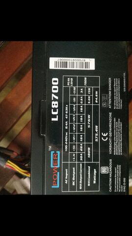

Ha van egy Chieftec GPE-400S-em (Core2Quad/Xeon retró gépben), ami egy 12V-os sínes és ott viszont tud 360W-ot, 30A-t.
Talán egy fiókszökevény R9 380 kerülhetne a gépbe, de az 190W-ot kér be két 6pines PCI-E tápcsatin. Ez 16A.
Szabad ilyen brutál áramot átalakítózni, mivel a tápon nincs PCI-E tápcsati?
Másik opcióm egy venti csere egy LC8700-ban, ami 600W-os (a matek érdekes a dobozon :D) talán CWT beles. Csapágyas a ventije már. Új tápot azért nem vennék hogy egy energiavámpír fiókszökevény kártya legyen a gépben...
