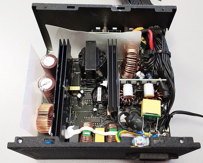

ha egy picit többet rászánsz - 5e ft -, akkor alzáról 350-es fsp hexa 85+ pro
jóval modernebb mint amiket pár ezer ft-tal olcsóbban kapsz:
dc-dc design
teljesen japán kondis
hosszú fekete flat kábelek
80+ bronz
és nem is helikopter
%-osan sokkal több mint 11e - nemrég valaki ezzel jött, tény -, de forintosítva +5e 11-hez képest, amiért cserébe még 5 év gart is kapszArchus
