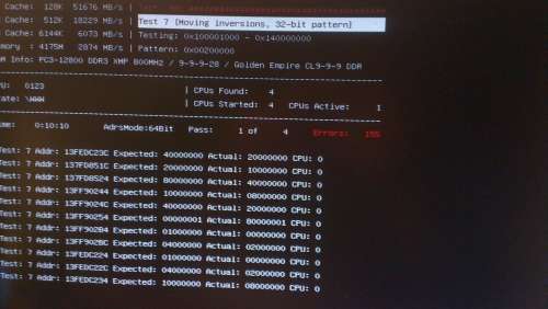

A laptopomba 4+2 GB RAM volt most szereztem hozzá plusz 4GB RAMot.
SAMSUNG 4GB DDR3 1600MHz (M471B5273DH0-CK0)
Lefutattam a Memtest86 6.0-ás verzióját. A 13.tesztnél a hammer test 6 hibát mutat, a többi jó.
Szerintetek adjam vissza ezt a modult, mert hibás?
Meg néztem a régi 2GB modult is annál a 13.tesztnél 1 hiba volt, de 3 év alatt nem volt semmi probléma vele.
Előre is köszi a válaszokat -

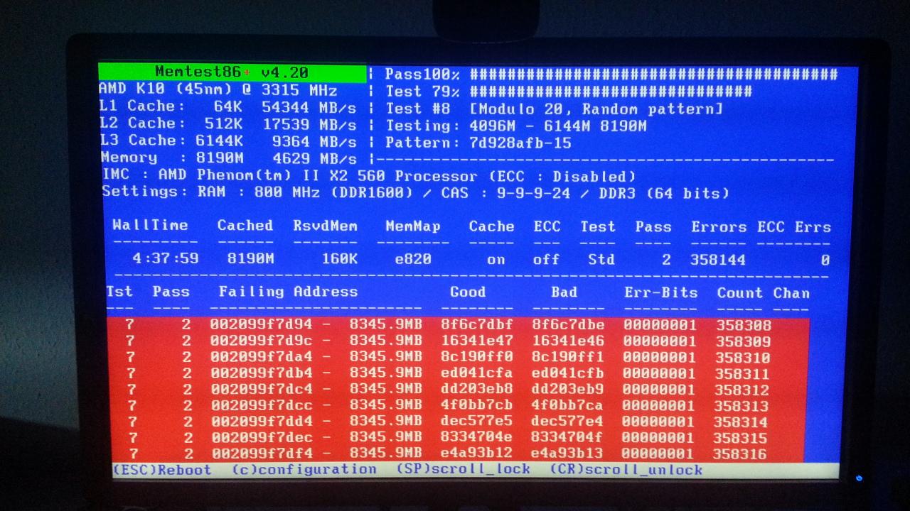

A Windows memóriadiagnosztika eszköz alapbeállítással, nem talált hibát, Bővítettnél, viszont 21%-nál 10 perc után sem ment tovább. Hagyhattam volna még, vagy valami gond lehet? Egyébként mi a véleményetek a programról, jó ez vagy inkább a MemTest86 V4.3.0-al teszteljek?
Thrawn
molnibalage
Kipróbáltam a problémás játékot a hibás RAM nékül. Ugyanúgy elszállt, anni difi volt, hogy bejelentkezés után már a Win7 érzékelte a kékhalált noha kékhalál képernyő nem volt. Meg azt is kiirta, hogy elvileg az ATI drivere miatt omlott össze. Azért legalább kiderült a RAM hiba, ez is valami.

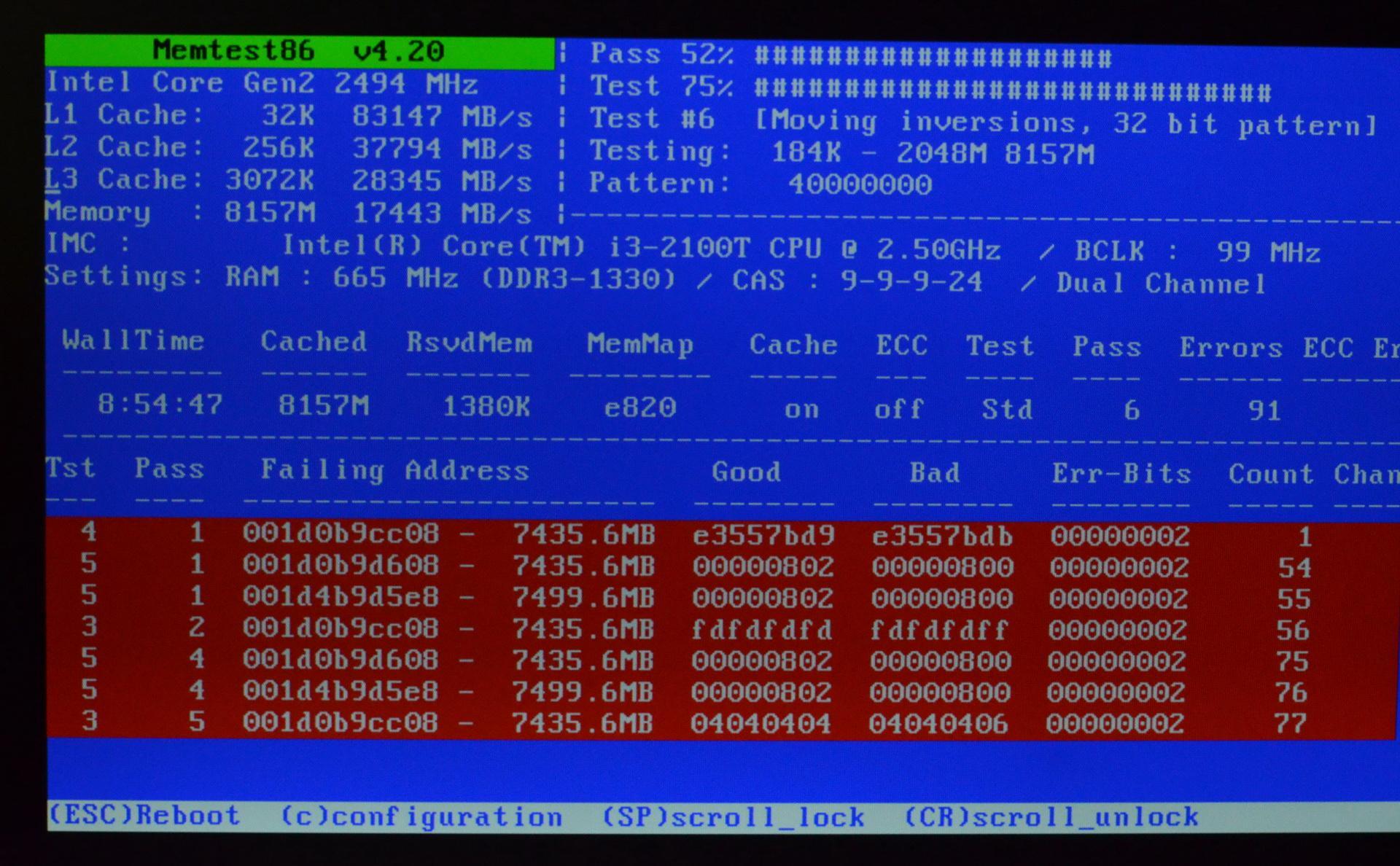

Akkor meg van a ludas, ha az egyik modulnál hibát dob a memtest, míg a többinél hiba nélkül lefut a teszt.
Na a hibás modult lehet gariztatni. A boltban mond meg nyugodtan, hogy ha ez a modul be van téve az alaplapba, akkor folyamatosan hibázik az OS, míg ezt kivéve a probléma nem jelentkezik.A modulokon van egy kis címke, amin egy kódsor is van. Ez lényegében a az adott modul azonosítója.

Lement az Memtest az cellára. Csak az egyik volt hibás a tesztek szerint. Azt több cellában is kipróbáltam, mindnél egyből dobta a hibákat. A többinél gyorsan és hiba nélkül lement a teszt.
