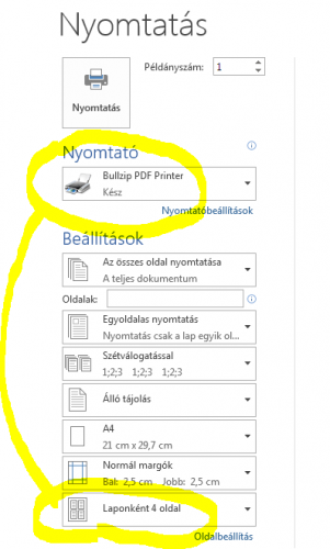

Ha A5-re állítod, akkor nem is fog menni, csak akkor, ha a nyomtató támogatja a "több oldal egy lapra" beállítást. Ha ez nincs, akkor egy oldal egy lapra megy akkor is, ha A5-öst nyomtatsz A3-as papírra. A megoldás:
A lapot akkorára állítsd, mint amire nyomtatni szeretnéd (A4), és szedd két hasábra. Így (ha fekvő az oldalbeállítás) kapsz két A5-ös hasábot. -

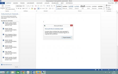

sziasztok!
egy baromi zavaró problémába ütköztem, és nem tudom megoldani, már kezd nagyon frusztrálni. adott egy A4-s oldal (termékleírás pár képpel, plusz élőfej-élőláb). ezt szeretném kinyomni egy A4-es lapra, de duplán, 2xA5 méretben. a beállításokkal szerintem minden klappol, de egyszerűen nem hajlandó kinyomni, hiába állítok neki bármit. ha sikerül is A5 méretben dűlőre jutnom, csak egyet rak rá az A4 oldalra, mellette a hely ott van üresen. PDF-esetíve is ugyanezt csinálja...
bárkinek bármi ötlet? előre is nagyon megköszönném
ui.: Win 8.1 es Office 2013, word-bol szeretném kisajtolni a dolgot...

Ez a több oldalt egy lapra nyomtatás nem az Office tudása, hanem a telepített nyomtatóé - illetve annak a drivere "tud" vagy nem tud ilyen funkciót.
Végső soron telepíted a Bullzip "virtuális nyomtatót", ha erre nyomtatsz, akkor be tudod állítani, a több lapot egyre. Ennek a képzeletbeli nyomtatásnak egy pdf. file lesz a végeredménye, amiben (itt például) négy lap van egy A/4-es oldalon. Majd ezt a pdf filet simán A/4 méretben kinyomtatod. -
